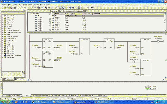

公司设备周保养,每周定时定点,操作人员采用计件工资,所以保养时一般还偷偷加工,不但危险,而且保养效果不好,通过系统功能块SFC1读取系统时间,通过PLC做了一个小程序,每周定时保养1小时,OM提示并且NC禁止启动,强制保养,磨刀不误砍柴工。
1、SFC1 中的输出参数“CDT”接收的时间和日期的格式为“DATE_AND_TIME”,以 BCD 码的格式存储在8个字节里。其中年、月、日、小时、分钟、秒、毫秒和星期分别对应0-7的字节。其中字节7的高四位对应的毫秒个位值,低四位对应星期。通过字与指令AW可将星期单独提出来。老外的礼拜天是一周的第一天,以此类推。本例中#TEMP8对应月份, #TEMP6对应日期, #TEMP3对应小时, #TEMP1对应星期。
2、使用FC块编写判断程序。
3、调用FC块和编制报警,本例中分别对应星期、小时、保养时间,OM提示并且NC禁止启动,保养时间到以后提示自动消除,提示不会影响正在加工的工件。
4、将数据块设置为断电保持
5、上传报警文本。
6、校对系统时间。
