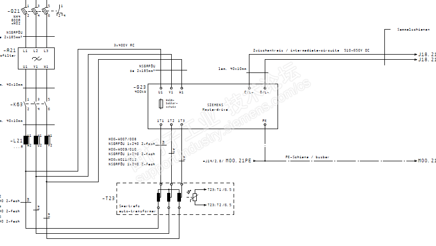

主题:simovert drives整流/回馈单元中续流二极的故障,让我忙了一天,(老外坑爹)。
故障情况: 当启动机器瞬间,配电房的断路器跳电,检查机器本身的1000A的断路器没有跳开,保险丝也正常,检查完后一再次送电没有跳电,当运行simovert drives整流/回馈单元后,再次跳配电房的电。这下再也不敢再次送电了。 故障处理: 分析应该是DC母线上有短路才会跳电,配电房的断路器灵敏度高于设备上的。 从DC上测量确实有短路,DC母线后挂了六个逆变单元变频器,难道是有变频器有个坏了。 我们拉开六个单元的回路后测量,还是有短路,那就拆除整流单元测量还是有短路。 奇怪难道DC母线会有短路,电气图上没有什么啦!有些想不通。 2.我就找到手册找到此图 哦,原来有个续流二极管,这下有了方向,为什么老外在电气图上没标,有些坑人。 我又到现场去找,真是不好找呀,找了半个小时也没找到,在哪呢? 莫急慢慢找先去吃饭,吃完后继续,在DC母线末端打开保护罩终于看到了那个续流二极管,拆下测量正反向电阻都为:0,找到了很高兴,可是没有备件呀,想了下应该可以先不用,这样可以生产,拆下续流二极管开机测试,一切正常。 一周后备件回来装上也OK。

主题:回复:simovert drives整流/回馈单元中续流二极的故障,让我忙了一天,(老外坑爹)。这个二极管确实仅是续流二极管,并于直流母线,位置不定;如果要起到保护逆变器的作用,需要另外加装电感器串联二极管,击穿时接通CROWBAR电路,起到保护作用。

主题:回复:simovert drives整流/回馈单元中续流二极的故障,让我忙了一天,(老外坑爹)。我这边70共直流母线系统。在逆变器末端不光有续流二极管,还有制动单元及制动电阻,解决母线过压问题. |
