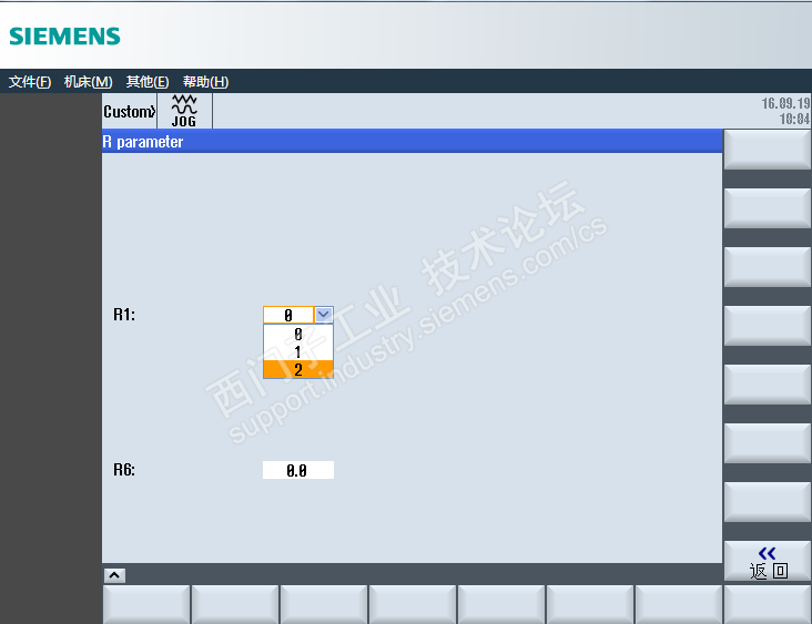

前几天介绍使用BE2制作简单的Operate的用户扩展界面,今天说说另外一种用户扩展界面EasyXLanguage。
其实也不是新的东西,在老系统802DSL和新系统808D都是使用这种语言做用户扩展界面的制作。
前一段时间又网友说Operate4.7开始的版本也支持这种语言,今天用SinuTrain V4.7测试了一下果然成功了。不多说了下面分享:
当测试平台 828D/840DSL主目录:System CF-Card
当测试平台 SinuTrain 4.7主目录:C:\Siemens\SinuTrain\SINUMERIK CNC-SW 840D sl 4.7 SP1\hmi
把源码
appl.rar
放入user\sinumerik\hmi\appl 文件夹中就成功了。效果如下
相关资料貌似我没有找到,如果有的小伙伴可以给我我来上传。
那就借用808D的吧,语言是差不多的可以参考
通过自定EasyXLanguage 脚本创建用户对话框.pdf
