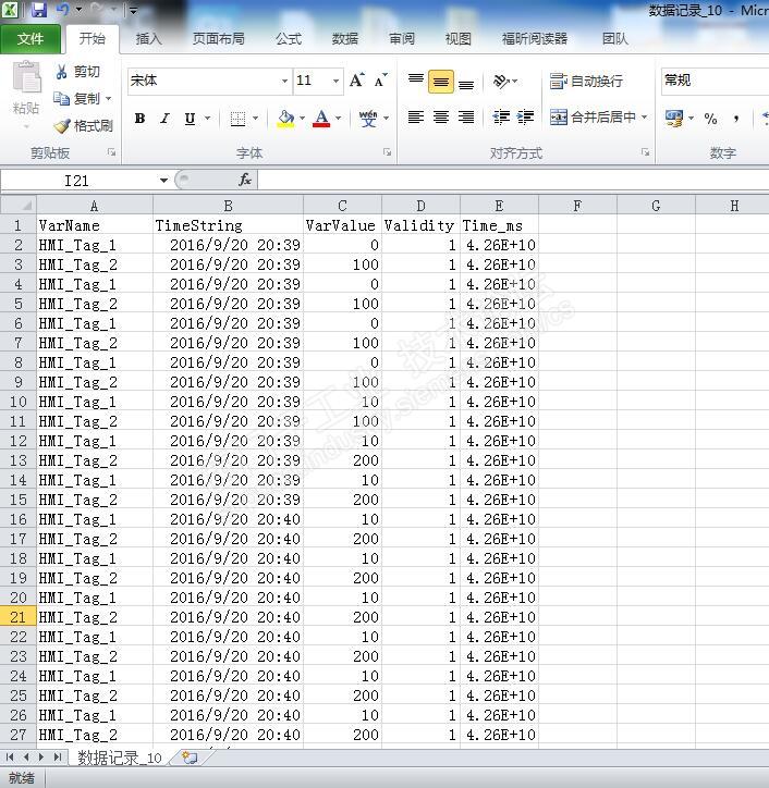

主题:关于WINCC中数据记录生成的问题 在历史记录中,我将存储位置选为CSV文件,添加两个变量后,生成的数据表格如图1所示,但这样数据交叉不利于我的整理,如何才能生成为图2这种形式呢? 希望各位大神不吝赐教,非常感谢哈 |
zhangli0 版主 经验值:48096 发帖数:17131 精华帖:63 |
主题:回复:关于WINCC中数据记录生成的问题那你只有用脚本自己做了,不能直接用导出功能。 http://www.52plc.net/read.php?tid=4268&fid=52 http://www.52plc.net/read.php?tid=4568&fid=52 http://www.52plc.net/read.php?tid=4596&fid=52 参考这三个。
