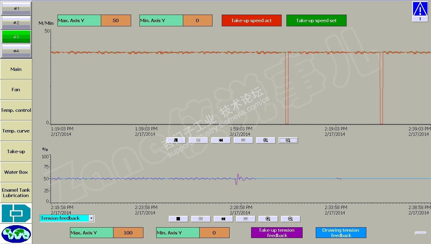

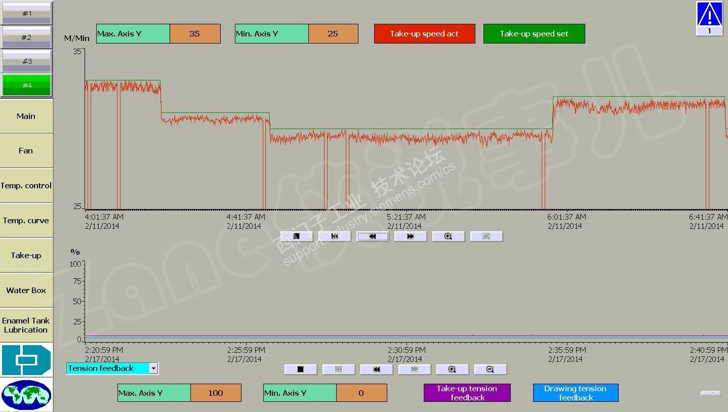

> About the problem, I checked the historical data recorded in the system just now,
>and found some difference between take up #3 and take up #4.
> Pls see the attach files, screenshot pictures.
> It seems that the problem started from afternoon Feb. 10th.
> The take up system has auto-change function according to actual winding diameter of the reel.
> d = Vset/(Pi*RPMact)
> According to the recorded curves, the spool rotation speed must be much lower than it should
> be normally.
> Maybe this can help you solve the problem.

       一路上都在思考着问题的各种可能性,回到家也是匆匆扒了几口饭,就赶紧到书房打开电脑重新连线登录了。又仔细过了一遍操作界面,参数界面,报警和诊断信息,历史故障记录,没有发现任何有价值的信息,同时也再次确定控制系统没有问题。接着打开了生产过程工艺参数的历史记录,查看了4号工位的工况曲线,由于当初在系统程序设计时特意留下了特征数据,历史归档数据也如实地记录下并在曲线上反映了出来,4号工位近2天的记录的确如Kaz所述无法正常工作。看到这里我基本上明白了4号工位不能正常工作的原因,这是个高速线材收卷控制系统,恒线速恒张力控制,系统设计有超卷径保护功能,也就是当实际工作线速度与实际收线轴转速的比值在一段时间内连续超过某个(满卷)设定值时,控制系统就会忽略计长功能的计算值,从而直接自动触发自动换卷功能。这功能是用来防止满卷再绕以及排线装置出问题后导致在一点固定卷绕的现象。但实际上4号工位都是在未满卷状态下就触发了自动换盘功能,唯一的解释就是收卷轴的转速低了,收线轴的折算线速度曲线对照也反映出了这个问题。
图一:3号工位正常的线速度曲线
图二:4号工位异常线速度曲线1
图三:4号工位异常线速度曲线2
       究竟是什么导致收线轴转速慢了,张力控制是正常的,难道是行线速度慢了?牵引是开环控制的,虽然我设计之初强烈要求采用闭环方案,但配套客户还是以各种理由拒绝了,因此牵引的返回线速度实际是驱动器斜坡函数的输出值,这也是收线轴的线速度给定。我虽然强烈的怀疑,但没有任何的证据可以证明牵引线速度出了问题,再说了线速度是重要的工艺参数,对产品品质有重大的影响,Kaz那边也没给我这方面的信息反馈,也只好放一放,从其他方向找原因了。
       时间飞快的过去了,转眼已是午夜了,还是没有头绪,虽然我很清楚电气控制系统没有问题,但我也没找到明确的证据,明天让我怎么跟客户解释呢?几个小时的烧脑,让我有些困了,这时突然网速一下子快了许多,远程端上位机的反应也快了许多,我精神一振,把历史曲线往前翻了很多天,发现4号工位的生产一直都是正常的,只是在一个星期前有过一次10几个小时较长时间的停机过程,再开机生产就不正常了,这期间发生了什么?还是先发个邮件问问Kaz吧,于是我就回了本文开头的那封邮件…..
       第二天,顶住了配套商打来的好几通催促电话,也是在快下班前收到了Kaz的回复,一切都明白了,我当时最想做的就是把那个趾高气昂的配套商主管工程师摁到马桶里去,当初就是他执意否定牵引的闭环控制方案的….,问题一解决,波兰自然也就去不成了,还有点小可惜!
