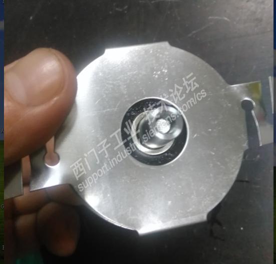

增量的也是需要调零的,不过1FT系列伺服电机的轴上都有标记(拆下编码器后可以看见),这个标记和编码器的标记对齐即可。下图是1FT608和1FT610系列电机的标记:

西门子的伺服电机没有拆过,只是拆过更换过1PH电机使用的增量式编码器,不需要做什么标示,好像编码器上也没有什么标示。

那是因为主轴电机是异步电机,所以不需要对同步点,同步电机是需要对位置的,不过,现在的系统可以由系统参数设置偏差来实现,另外,编码器上连轴节做成叉型,只有两个位置可以装,也不会装错
