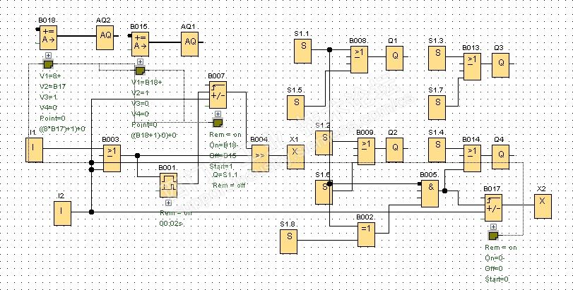

我想通过按钮来修改 计数器的  计数值, 不管他现在计数值是多少,我按一下按钮就修改我指定的数值
CPU  是  伟大的 LOGO  A8   没用过LOGO 的大侠们就别说  自加一,自减一,然后比较的话了,LOGO 做不了这个功能
工艺要求是这样的:
哦是这样的,2个按钮,一个前进一个后退, Q1,2,3,4    4个输出,按一下前进 Q1 输出其他不输出,再按一下前进 Q2输出,其他不输出,依次到Q4 ,Q4的输出的时候 ,按前进按钮 ,跳到Q1输出,其他不输出。依次循环。     倒退也是一样的,比如现在前进到Q3了,我按倒退 就是Q2输出,其他不输出。到Q1输出的时候 再按 倒退就跳Q4 输出,其他不输出。
就是想到达这个 要求 : 按一下按钮累加,或者自减, 然后可以任意修改这个值!

 如图修改,避免了2路同时输出的情况,但转换过程中会出现按钮有一次失效状态。

我做了一个,这两天没来得及修改,正循环没问题,就是反循环的时候,在第二个循环有一个停顿,其他周期都正常。是用移位寄存器做的,发上来大家看看。

   试了好几天,曾经用计数器等试过几个方案,不理想,有漏洞,或随时、随意正反循环时有误。
   现在做“成功”了一个,以算术指令、模拟AUX 等功能块为主,模拟量阀值触发器及逻辑功能块为助,实现了楼主所描述的功能,仿真时没有发现漏洞。请版主及各位大侠指正。
   1)采用了模拟量循环递归运算;
   2)采用加1实现正循环;加负1实现反向循环;由功能块B003(模拟AUX 功能块)切换;
   3)由功能块B002(模拟AUX 功能块)切换:正循环时复位为1,反循环时复位为4;
   4)很方便扩展“循环的路数”。其中B002的V3(P3)值为循环的“路数”;
   5)B012用于正循环复位,扩展时请注意参数设置;
   6)AM1、B007的作用是:为了实现循环递归应用及循环递归引用。
   7)M1:看似多余的标志位,实际上却不能去掉!用处:先切换加1或加负1,再计算。
