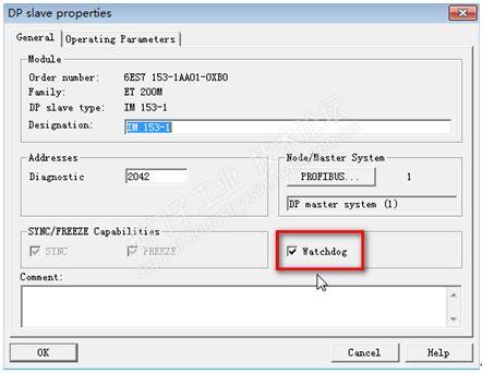

PROFIBUS-DP诊断中最怕的是从站瞬间掉站又恢复,有可能输出的跳变影响控制过程。诊断过程也比较繁琐,需要检查接头、通信电缆、布线、查看通信波形等操作,并且还需要带许多工具。是否可以通过修改通信参数的方式避免掉站呢?那我们看看有哪些参数可以修改?
1:修改访问从站的次数?
可能会有些改进,原来一个小时掉一次,修改后可能几个小时掉一次。
2:主站的轮询时间?
如果是在一个项目中进行硬件配置,系统自动增加轮询时间,除非软件有问题。如果不在相同的项目中进行配置,PROFIBUS网络上的主站超过4个以上时需要考虑。
3:网络参数不匹配?
使用不同厂商的软件进行配置时可能会有问题。
4:降低通信速率?
最常用的方法,有可能管用,可能大大降低故障的频率,但是需要考虑是否满足控制的要求。
如果上述几点都不行,就必须找到问题的原因了(其他的没有想到)。但是有一次碰到一个工程师,修改了另外一个参数就解决了掉站问题,说来简单,就是屏蔽从站监控的看门狗时间,如图1所示。
图1
这个参数的作用就是没有主站的控制,从站保持原状态。如果通信瞬时故障,从站输出保持原状态,等到通信恢复了,主站又可以控制从站了,所以现场看不到掉站的情况了。但是如果故障时间比较长,例如CPU故障,从站就会处于失控的状态,因为输入信号不起作用,控制的设备停不下来,可能会造成严重的后果,所以在参数的说明中特意强调只能在调试中使用,参考图2。
图2
所以这个参数慎重使用!
