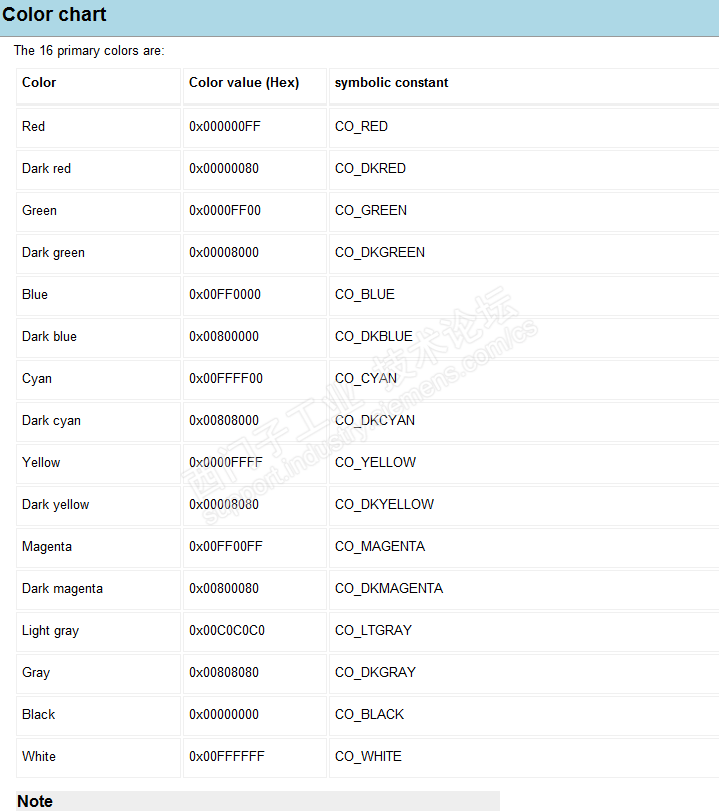

C脚本是这么定义的,亲测可运行。有两个疑问:
1,aa bb都是布尔型变量,为何不是用GetTagBit?
2,颜色代码为何不能使用FF00FF之类16进制的数?

3楼    2016-10-15 07:21:02
精华帖  主题:回复:用两个按钮改变一个圆四种颜色的疑问
在帮助里面找找,你能找到答案的~
16进制数值表示前面要0x的,0x00+B+G+R 格式
