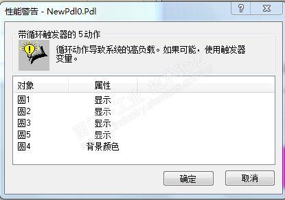

如图,我把圆的显示和背景颜色做了C脚本,用变量控制的。老是弹出这画面,心烦

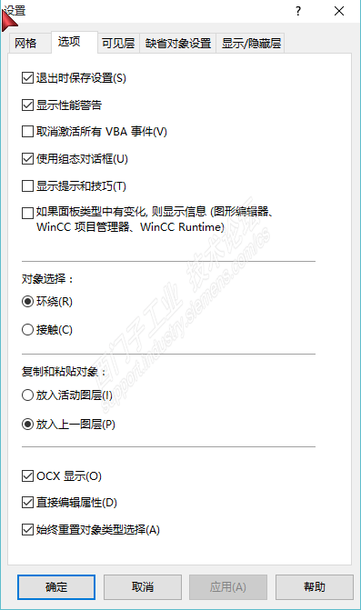

把触发改成画面周期或者变量触发就可以了,用标准周期就会弹出此提示
或者在菜单->工具->设置->选项里面,取消显示性能警告,就再也不会提示你了
