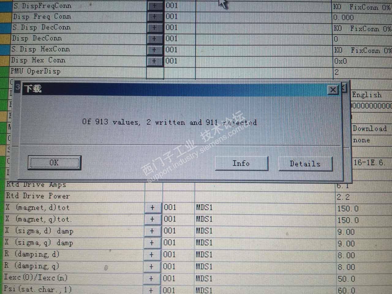

单位有一台变频器序列号为SE7024-7E61,报F023逆变器超温,停了半小时故障仍然存在并且不能复位,怀疑变频器的测温元件有问题,为了应急开产,使用P830进行故障屏蔽,但也无法屏蔽。没有办法只好更换变频器,库房拿来一台序列号为SE7024-7E61-Z的变频器,序列号多了一个字母Z,我将旧变频器的参数往新变频器的EEPROM下,按引导进行传输,但到最后提示,拒绝下载,一个参数都未改。第一次遇到这种情况,很疑惑,请各位大师明示。

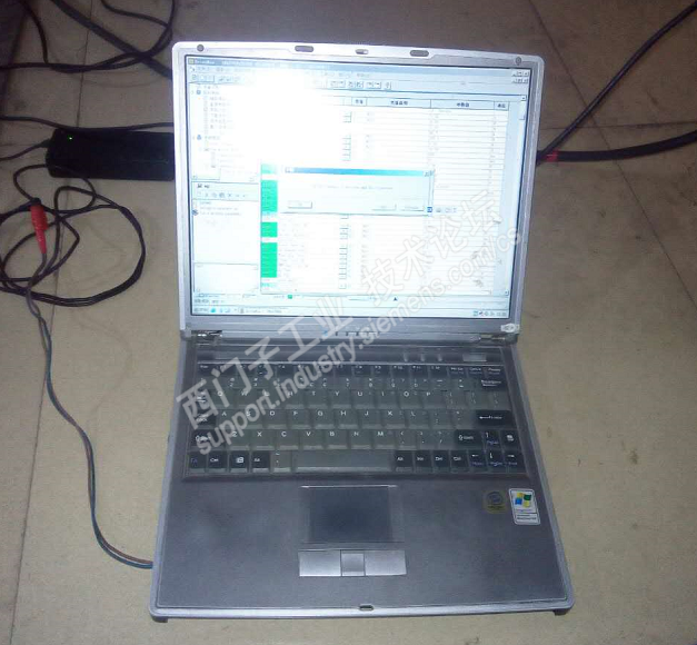

当时大概折腾了二天,刚刚在百度云里找了一下,还有当时照片
说下经历,和楼主一样计划更换一台新6SE70变频器,但是参数死活下不进去,测试参数还都可以正常上传。
当时也拨打了西门子技术支持电话,告之可能是CUVC板的版本不兼容。
所以分别去二个朋友各借了一块CUVC板,和我手头的都是3.4版本,二块板子测试结果和我的CUVC板子现象一样,上传参数正常,无法正常下载,痛苦经历开始拉,开始不断的尝试。
1.我的老本本带COM串口,所以喜欢加上RS232转485转换器使用X101上的10和11端子通信。
通过不断的改P53和P60,发现大部分参数可以进行下载,就到了楼主上传的那个图的,提示有13组参数没有成功,不过已经是很大的进步。

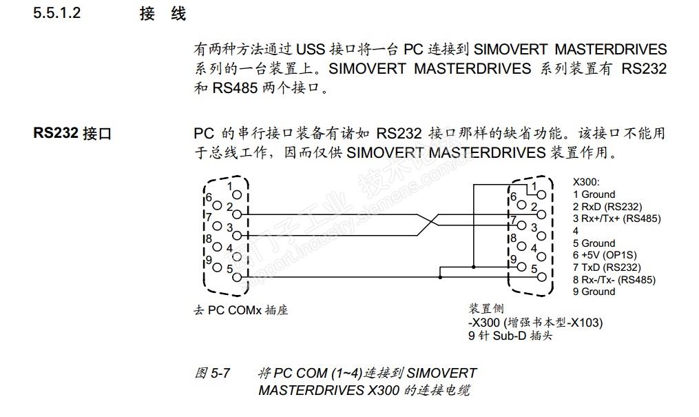

2.发挥不折不挠精神,看着矢量大全5.5用“DriveMonitor的参数输入”章节,做了一根X300的连接线,如下图。修改P53和P60不断测试,结果奇迹出现,下载成功。

第一,将PC的COM口通过RS232线缆连接到PMU面板的X300接口。

   我知道XP系统也能装,用WIN7是西门子公司的人说的,连接的X300线是自己做的,以前使用无论是直流的70还是交流的70都没有问题。今天我装了5.5版本的DRIVEMONITOR,上传原装置里的参数,然后再将上传来的原装置内的参数下到装置内,成功没有报错。
   我按生产线上的在线装置的改变参数内容,手动相应修改了新装置内的参数,上传到电脑内,然后再将新装置恢复工厂设置,然后将上传的参数再下到新装置内,913个参数能下912个参数,只有一个参数P274拒绝修改,P274是静态电流给定分量 Isq升高限幅的功能参数,无实际意思。
   我将用5.4版本的DRIVEMONITOR传上来的参数,用5.5版本的DRIVEMONITOR往新装置内下载参数,913个参数中892个参数拒绝修改,传输失败。
   通过几天的试验,用5.5版本的DRIVEMONITOR可以将绝大部分的参数下载到装置中,少部分的可以手动修改完成。
