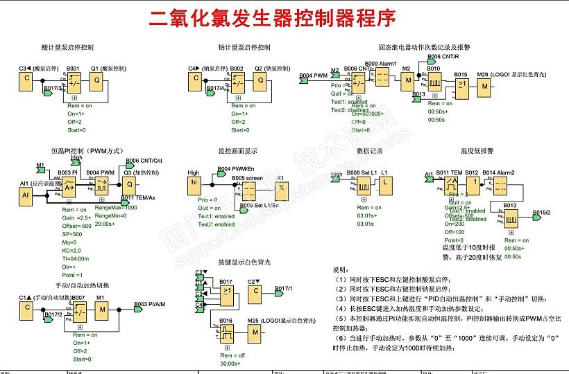

          接着再说说程序总体改造思路及程序。硬件方面:控制器我选用了LOGO 0BA8 24CE(主机模块)加1个 LOGO AM2 RTD(温度采集模块)。温度采集通过PT100铂电阻采集反应壶的温度,加热器通过固态继电器(直流控交流,输入3~32VDC,输出24~380V AC)来控制。另外用两个24V信号继电器控制计量泵的的启停。过程的控制及显示通过主机模块自带的按键及显示器来实现,节省了额外的启动停止按钮及HMI等设备。程序可以实现以下功能:
(1)同时按下ESC和左键控制酸泵启停;
(2)同时按下ESC和右键控制钠泵启停;
(3)同时按下ESC和上键进行“PID自动恒温控制”和“手动控制”切换;
(4)长按ESC键进入加热温度和手动加热参数设定;
(5)本控制器通过PI功能实现自动恒温控制,PI控制器输出转换成PWM占空比
控制加热器;
(6)当进行手动加热时,参数从“0”至“1000”连续可调。手动设定为“0”
时停止加热,手动设定为1000时持续加热;
(7)当固态继电器动作50万次时告警提示,屏幕显示相关信息并闪烁;
(8)当温度低于10度时告警显示,提示主机或加热器故障,屏幕显示相关信息并
闪烁。
图3:程序截图

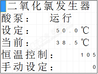

正常运行时主机模块显示如下图所示,
图4:主机模块显示

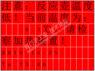

温度过低时报警如下图所示,
图5:温度低报警显示
