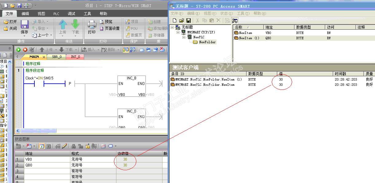

3)  打开S7-200 smart V2.1软件,编辑一个简单的测试程序,并下载到plc中并运行监控,如图所示:

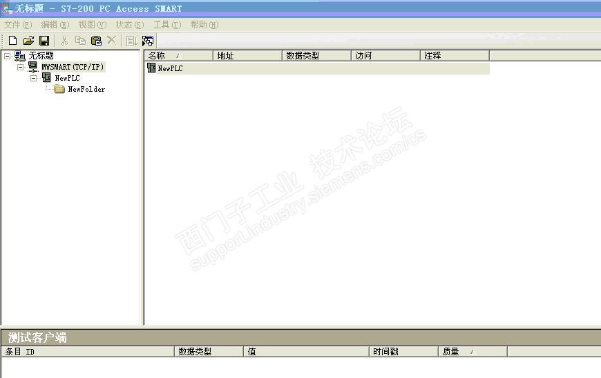

4)  打开刚刚安装好的S7-200 PC Access SMART软件,如图所示:
5)  右键点击下拉菜单中的“网络接口卡”,图示:
6)  选择电脑中的实际物理网卡,点击“确定”,图示:
7)  点击“NewPLC”下拉菜单中的属性,选择需要连接的PLC,图示:

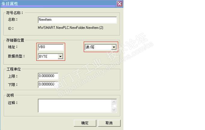

9)  右键点击“NewFolder”,选择“新建”;“条目”,创建VB0;QB0(byte)文件,图示:
10)              新建好的条目,图示:

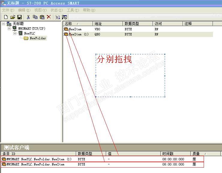

11)              将这2个条目分别拖拽到测试客户端区,图示:

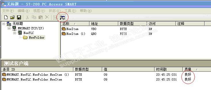

12)              这时因为还没有启动“测试客户端状态”按钮,通讯质量表示为“差”,按下“测试客户端状态”,系统会指定用户指定文件存放途径,确定后,启动测试,图示:
13)              通讯质量变为“良好”说明已经建立与PLC的通讯连接,与实际PLC数据对比,能够实际反映PLC地址的数据状态,图示:下侧显示“就绪”,并显示监控进度条。

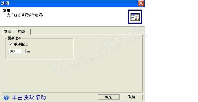

   该OPC软件只能与200smart PLC通讯,不能够建立与200、1200、300、400、1500PLC的通讯连接。1台200samrt PLC同时允许连接8台OPC,同样,一台OPC允许最多连接8台200smart plc。提高连接通讯质量,可以在“工具”下拉菜单的“选项”中的“状态”下,手动选择“速率”,以提升通讯响应,系统默认值为1000mS,图示:
