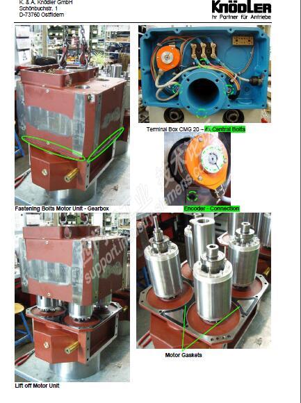

Demontageanleitung_CMG_30.2-4_e.pdf
 罗森泰挤出机上面的,电机和减速箱集成在一起,四个角上各有一个小电机,62个KW,普通国产75KW电机比这个大多了.

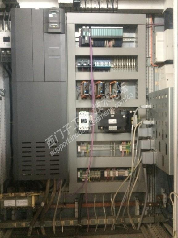

驱动器用的MM440,电机线用的双屏蔽编织线,调试的时候开机就报F0090,老外都头痛。后来我把引出线剪短后正常了,老外朝我竖起大拇指

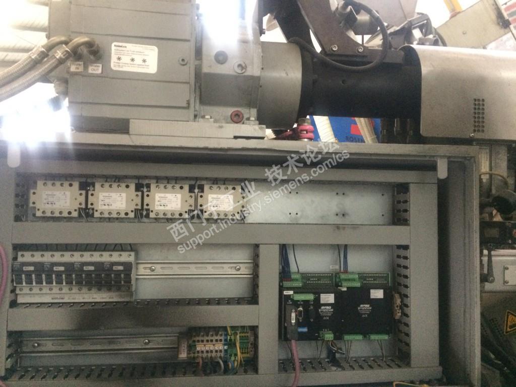

温控用的DP通讯

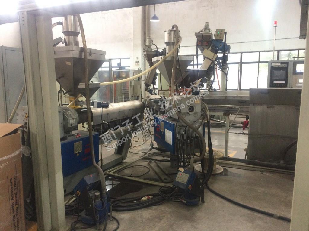

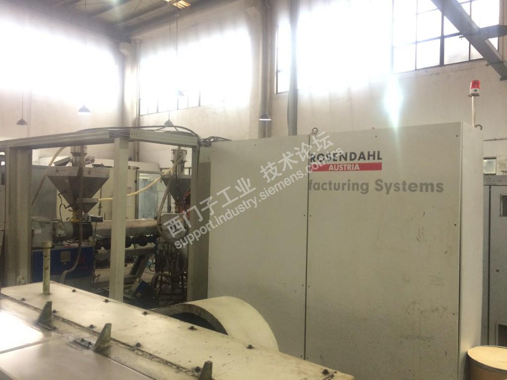

我们买的二手设备改造原来是2台挤出机,后来买了4台挤出机做物理发泡。多出来的2台挤出机改在另外一条线上,系统集成是我做的(老外不保守资料程序都给我的,说个题外话我这个攻城狮属于半路出家,职高毕业能做到这步我都佩服自己)
