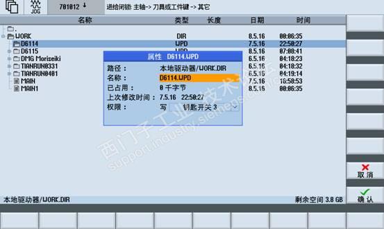

模具加工程序动辄上万条指令,根据工艺要求划分为几个程序,每个程序大小约5M,NC存储器只有4M,程序无法装载到NC,只能存于4G本地驱动器中,常规程序调用的默认路径是NC存储器,操作人员采用每个程序单独执行的方法,加工完一个程序更换下个程序,增加操作人员劳动强度。
采用EXTCALL指令,利用给定路径访问本地驱动器、USB设备、网络驱动器上的主程序或子程序。

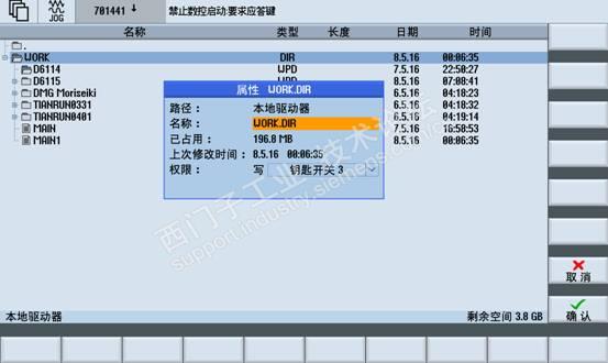

1、   在本地驱动器新建WORK文件夹,属性WORK.DIR
2、   在本地驱动器新建D6114工件类型,属性D6114.WPD
3、   在本地驱动器新建MAIN主程序,属性MAIN.MPF

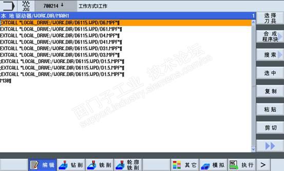

在主程序中分别调用本地驱动器中的程序
EXTCALL “LOCAL_DRIVE:/WORK.DIR/D6114.WPD/D6.MPF”
EXTCALL “LOCAL_DRIVE:/WORK.DIR/D6114.WPD/D15.MPF”
EXTCALL “LOCAL_DRIVE:/WORK.DIR/D6114.WPD/D4.MPF”
EXTCALL “LOCAL_DRIVE:/WORK.DIR/D6114.WPD/D3.MPF”
M30

1. 使用指令EXTCALL 可从外部存储器中回装和执行零件程序。
可用的外部存储器包括:本地驱动器、网络驱动器和USB 驱动器
2.各驱动器的英文标识符
本地驱动器: “LOCAL_DRIVE:”
CF 卡:“CF_CARD:”
USB 驱动器(前操作面板):“USB:”
3.如加工同一种工件,可使用外部程序路径的预设,在以下设定数据中可以预设至外部子程序目录的路径:
SD42700 $SC_EXT_PROG_PATH
此路径和 EXTCALL 中指定的程序路径及标识共同组成待调用零件程序的完整路径。
以D6.MPF举例说明:
外部程序目录的路径应设置为:
SD42700 $SC_EXT_PROG_PATH= LOCAL_DRIVE:/WORK.DIR/D6115.WPD
用于调用外部子程序的路径说明:
· 未使用预设时:“LOCAL_DRIVE:/WORK.DIR/D6115.WPD/D6.MPF”
· 使用默认设置:“D6.MPF”
4. 不建议在执行外部程序时使用USB 驱动器。 如在执行零件程序的过程中由于振动导致的接触不良、脱落以及因碰撞或误拔出而中断与USB 驱动的通讯,会导致加工停止,造成刀具或工件损坏。
