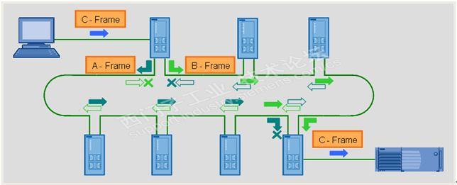

HSR通信的冗余则是通过环网式结构实现的。通过SCALANCE X-200RNA,不具有 HSR 功能的节点或整个网段也可以连接到HSR网络。其典型网络结构如下图。一个节点要发送的数据帧C经过SCALANCE X200RNA后,会被复制成两份,在环网上往两个方向传输,到达对方的SCALANCE X204RNA交换机时,它会将先到达的数据帧转发给目的设备而丢弃后到达的数据帧。
 图3. SCALANCE X200RNA HSR网络

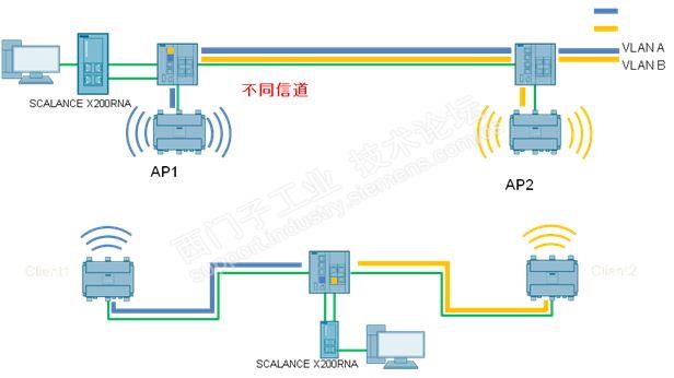

图5. SCALANCE W700 iPRP应用网络结构
接入点AP 1和AP 2通过支持VLAN功能的交换机与SCALANCE X200RNA相连。复制的PRP帧通过两个网络(LAN A 和 LAN B)发送至接入点。接入点接收 PRP 帧,通过两个不同的无线链路以不同的信道发送至接收方。客户端1和客户端2同时连接至不同的接入点。这两个客户端也通过支持VLAN的交换机互连,并与SCALANCE X200RNA相连。SCALANCE X200RNA 会转发到达的第一个帧,并丢弃第二个 PRP 帧。
同时冗余伙伴(AP1 和 AP2,或者客户端1和客户端2)彼此进行通信,以防止两个冗余 PRP 帧到达SCALANCE X200RNA的时间相差过大。
上图中LAN A或LAN B里AP的数量可以是多个,其中的AP也可以选择有两个无线网卡的产品,如SCALANCE W788-2,一个网卡用于LAN A,另一个网卡用于LAN B。LAN A和LAN B可以采用不同的天线来覆盖,如LAN A用RCOAX电缆,LAN B用全向天线。

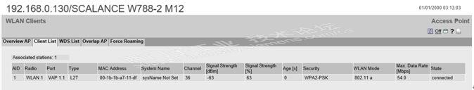

LAN B的AP和客户端采用5GHz频段的36信道,不使能iPCP,信号强度约-66dbm.
图7.示例LAN B
