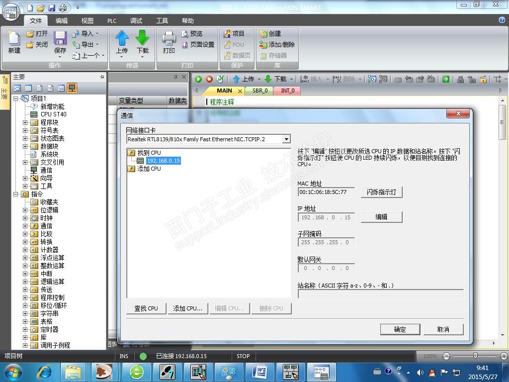

一、电脑和smart plc 的ip地址设置。
192.168.0.184,192.168.0.15

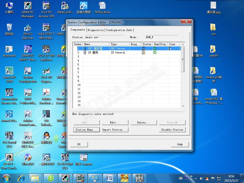

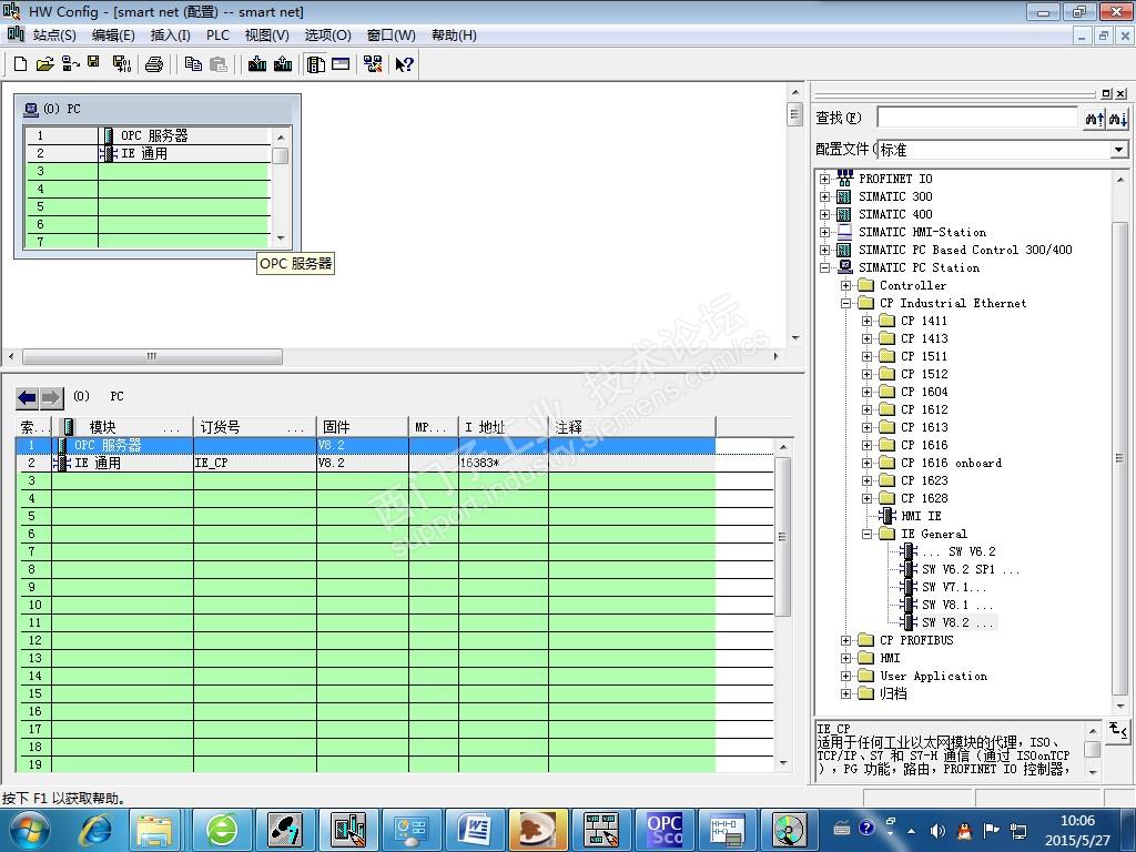

二、组态pc站,opc站点。

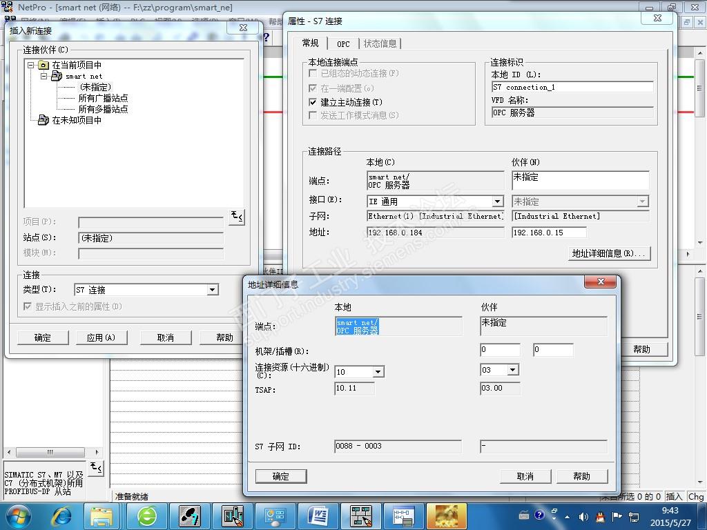

三、建立网路S7连接。
四、net 配置接口和opc站(opc站名需与第三步组态一致)

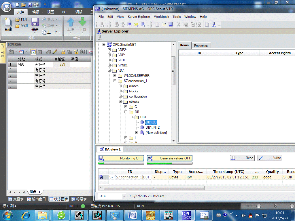

六、打开 opc scout 做测试。

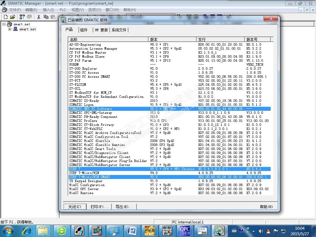

所使用的软件的版本,下图标出的地方:
