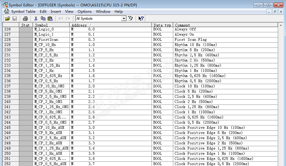

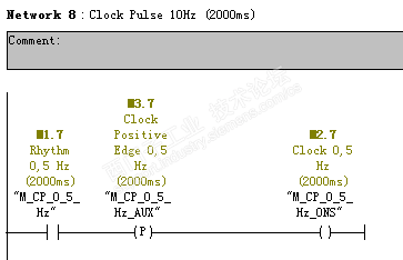

1.常用标志位英语化
这里有常1,常0标志位,有首次扫描标志位。这些时钟脉冲用于程序里计时等。这些符号命名注释好,以后项目都可以使用,真谓一劳永逸。
                  使用效果示范

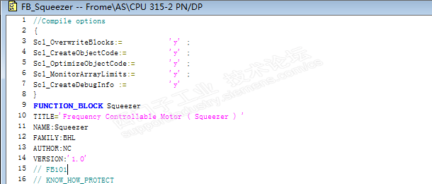

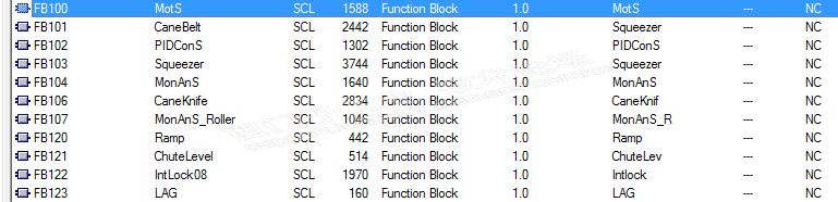

3.OB,FB,FC的英语化
命名,注释,作者等信息齐全,且英文注释;
比如我个人就会在SCL编程的时候写上这么一堆东西。
                             使用效果图1
              效果图2

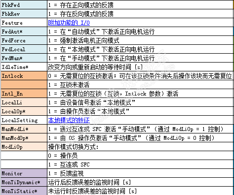

4.FB,FC的接口名英文化,有意义化:
比如电机的运行反馈接口怎么命名:
好的命名:FbkRun (Feedback Running)
坏的命名(中文拼音式命名):Djfk (电机反馈)
无意义命名:IN1,A1,A2,IN2(实赖英语水平差,不知道运行反馈英语怎么写)
电机接口命名方式可以参考以下列表(取自PCS7 APL MotSpdCL功能块IO说明)
       无意义的命名
            摘自PCS APL MotSpdCL功能块

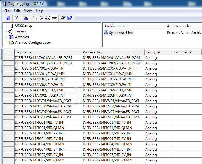

2.使用项目集成的方式
  使用项目集成方式(OS编辑器)能助你实现
   自动变量上传
   自动组态归档变量
   自动组态报警消息
   PCS7风格界面(无需手动做画面切换按钮,做报警界面,用户登录等)
   厉害了,Word哥!
    如果你没玩过程序自动上传报警到wincc,没有玩过归档自动上传到wincc,我不怪你,但是你如果连变量自动上传到wincc都没玩过就太Low了。
    西门子有款组件叫OS编辑器,能轻松实现编译OS自动上传变量,上传报警消息,上传归档变量。添加FB的接口属性,以SCL编程为例:
    当前要上传电机的转速和电流并归档,只需要命名接口时添加属性即可自动上传至wincc。
    FB_SPD       {S7_m_c:='true';S7_archive:='shortterm'}
                 : REAL := 0.0;   // Motor speed feedback
    Current      {S7_m_c:='true';S7_archive:='shortterm'}
                 : REAL := 0.0; //AV1
                                           变量自动上传
    有人说自动上传报警归档你这是PCS7做的吧,告诉他这绝对是STEP+WinCC实现的,为什么可以实现,就让他凛冽寒风中自己脑补吧。
                               自动生成的归档变量列表
                                    自动生成的报警列表

还想谈谈我对工程师编程的程序框架观察:
编程人员的水准大概分为这三到四级吧!
最Low的方式:线性编程,程序从头到尾都在OB1里完成了,以前的S7-200盛行的编程方式;新手不加以指导,程序必定是这样的最后结果。
第二级:会使用FC和FB来规划分类程序,然后在OB1里调用FC、FB ,但是FC和FB里有较多的绝对地址,不具备可以重复调用的能力,移植差,每次调用需要修改程序里的绝对地址。
第三级:会使用FB,FC的形参,对程序规划比较合理,会优化程序的调用,例如会处理IO刷新的一致性,会将PID至于合理的OB中中断。
第四级:善于利用工具,OS编辑器是其中之一,如在PCS7中会使用IEA等批量生成程序,对项目前期能精确规划,返工和漏洞以及修改都比较少。EXCEL公式或者VBA用的666的,能巧妙的利用EXCEL手动导入导出归档报警,自动生成符号表等。具备有自我开发类似库的能力,并能针对项目特性作出很多有用的小工具。
我个人尝试做了很多小工具,都是基于EXCEL的,EXCEL是工程师最好的伙伴没有之一,比如输入位号自动生成符号表,自动生成IEA格式等,无奈通用性太差,也不太灵活,能一定程序上减少工作量,但是改动会非常麻烦。还需努力把。
