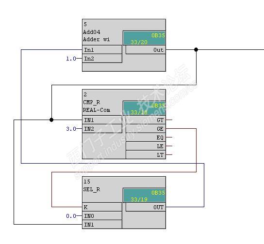

4:有个问题,对于CP341在PCS7中使用CFC编程大家是如何编程的,希望能讨论下,目前我使用的方法,通讯比较慢,有时候数据刷新需要10秒作用。部分程序如下:
  这里的数字1和3为从第一个收发块开始到第3个收发块结束,一直循环,数字3可以改为更大,添加多个收发块,但是这样也有限制,添加了多个收发块后,通讯就出问题,可以建立多个CFC程序,编写多个收发块解决,但是都是通讯速度就慢了。期待大神们的解决方案,经典案例。
