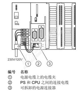

(1)    电源模板(PS307)的接地要求
对于电源模板,供电均采用220V/120V交流电源,注意电源需要连接PE线。电源模板输出为CPU及模板提供24VDC电源(图2-2)。
 图2-2 PS电源和CPU连接示意图

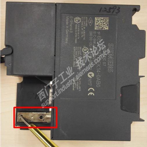

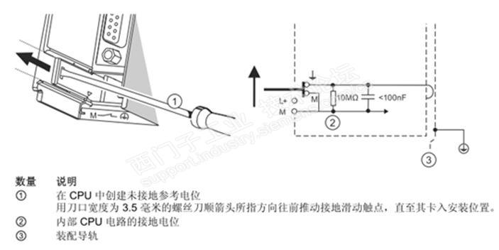

1)   CPU 31x 接参考地电位
        在S7-300的CPU的电源端子处,插着一个滑动金属片,将该滑动金属推进去时,DC 24V的M端将通过该滑动金属片与CPU的安装导轨相连,通过导轨实现接地,所有从M来的干扰电流都可以被释放至接地导线/地(图2-3)。
        默认情况下,滑动金属片都是推进去的。
图2-3 CPU31X的接地参考电位示意(默认状态)
实际设备中如下所示(图2-4):
图2-4 CPU上的滑动金属片未拔出
2)   CPU 31x 浮地系统
        如果系统的“地”并不干净,或者希望将系统做成浮地的,则可以将该金属滑动片撬出,此时M和导轨分开,系统与“地”是不直接相连的,而是通过 RC 回路进行隔离连接的。
图2-5 CPU31X的未接地参考电位示意
实际设备中如下所示(2-6):
