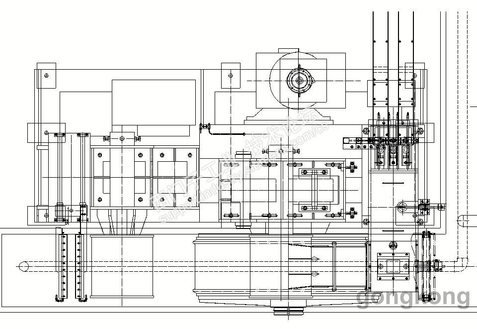

013,我们单位一条自动化生产线,是铅带轧机生产线,然后这条生产线的难点,在于如何能铸造出合格的铅带,也至关重要,只有铸造出来的铅带合格,后面的轧机采不会出现断带!
工艺流程图仅供参考
俯视图(铸带机)
  这是当时的实验设备,我们这个实验小组的座右铭——如果我没在单位,实验基地,如果单位和实验基地都没有我,那我就是在去实验基地或者回公司的路上,我们不允许不合格设备出厂,所以我们必须自己先实验好了,在往外卖,当时最主要的问题无法铸出合格的铅带,没有合格的铅带,无法进轧机的,进轧机就会断带的,无法连贯收卷,造成了我们加班是常态,有时甚至还熬夜,就这样,设备的还是实验不出来,没有办法,因为这款设备的在当时的行业内属于新型的设备,而且铅带轧机没有可以参考的东西,没有供我们参考的方案,大家只要一起想办法,当时作为项目电气负责人的我只好带着问题,去百度,去书店、图书馆查资料,最后我发现我们可以参考钢带生产线,因为钢带生产线最初的实验用铅带来实验的,后来我又查了铅的的温度表,发现了我们的温度有点,水冷却的位置不对,我提出了提供温度,改变冷却的水的位置,后来终于铸出了合格的铅带,终于可以进入轧机,可以收卷了!
