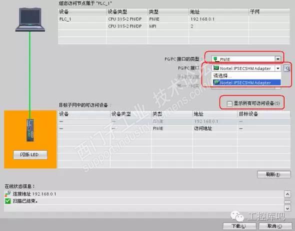

当下载程序时,会自动弹出程序下载界面,在界面中选择使用的网卡和需要下载的PLC,如图1所示:
图1 程序下载界面
    在PG/PC接口的类型中选择使用的网络,例如MPI、PROFIBUS及PN/IE,在下面的PG/PC接口中选择使用的网卡后,软件会自动搜索需要连接的PLC地址,例如以太网IP地址 192.168.0.1,也可以选择显示所有可以访问设备选项,软件将扫描网络上所有的站点并在表格中列出,然后选择相应的站点,点击下载按钮即可进行下载任务。由于博途软件具有自动搜索网卡功能,如果以太网网卡没有连接,例如断线,在PG/PC接口中将不能搜索到电脑中可用的网卡,如果网络恢复,必须将界面关闭,并重新进行下载操作,软件将再次搜索可用的网卡,如图2所示,软件找到新的可用网卡,选择相应的网卡并进行下载。
