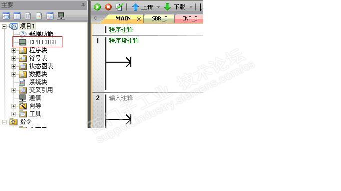

编程操作:

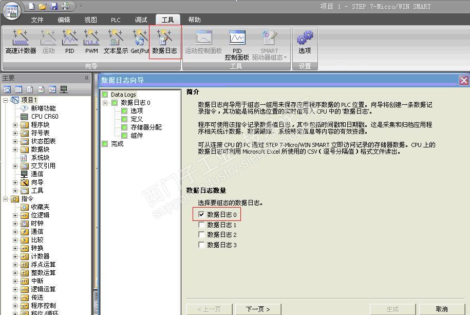

1)打开编程软件;选择一个与实际PLC型号一致的CPU,如图:
2)选择“工具”下的“数据日志”向导,并勾选“数据日志0”如图:

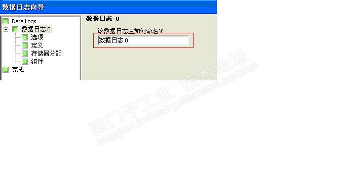

3)下一步后,选择“数据日志0”的文件名称,此处选择默认名称,记录的文件名称将以此名称记录在Excel文件中,允许用户修改日志文件名称,如图:

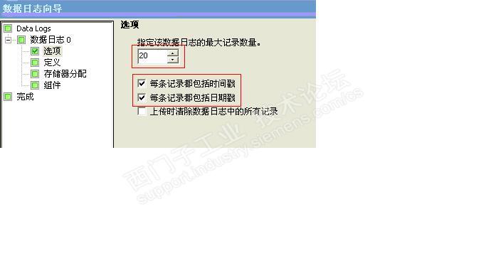

4)继续操作下一步,为“数据日志0”配置最大记录数量,默认值1000,最大数位65535条。采用默认的选项给每一条记录配置时间、日期戳。为实验能够快速验证,先新建20条数据试试,如图:

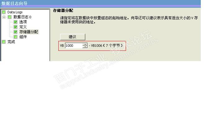

6)继续下一步,为“数据日志0”分配储存器地址,这里选择从VB1000开始的7个字节为记录地址区,如图:

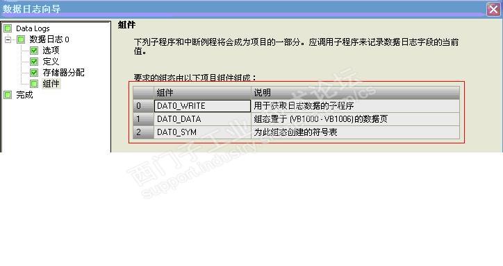

7)继续下一步,系统自动生成3个子程序组件,如图:

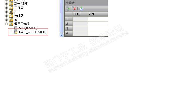

8)完成向导的配置后,在子程序中生成一个子程序(DAT*_WRITE),如图:
在200smart 软件中还可以在程序中查找到这个向导生成的子程序,如图:

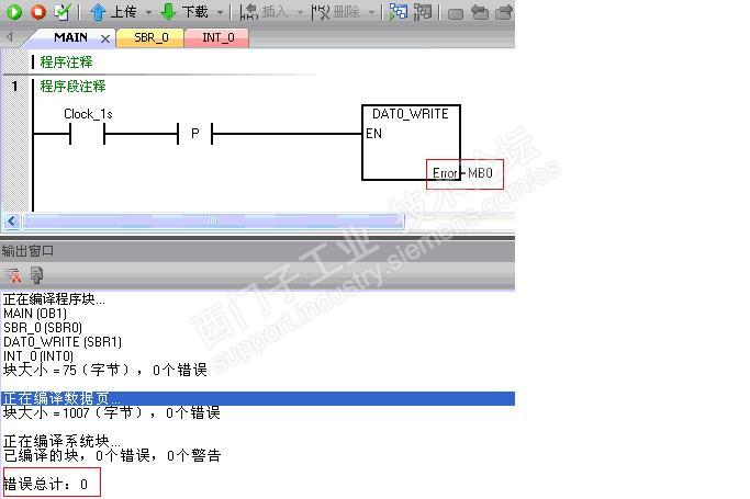

9)该子程序用调用条件触发需要用沿触发方式的目的是为了节约有限的EEPROM写入次数。因为是验证程序,我采用秒脉冲加上升沿触发,子程序没有其它管脚定义,仅仅是一个字节型的输出错误代码储存区,编译后没有错误,如图:

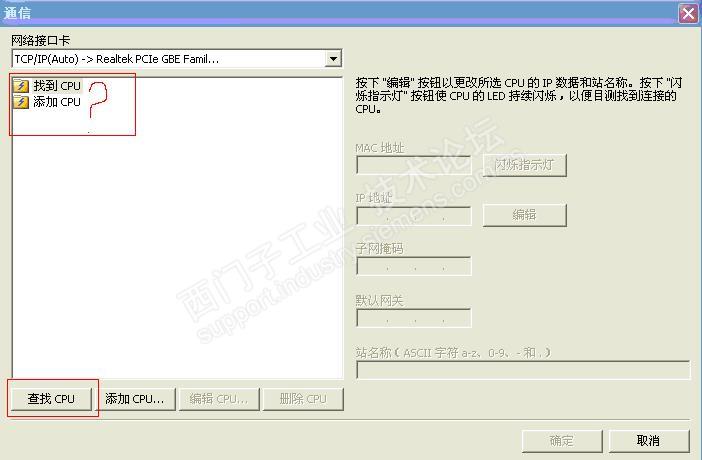

10)            连接好PLC电源及网线,选择网络接口卡,注意这个接口卡必须是电脑实际的物理网卡。如果无法找到cpu,可以在“网上邻居”—“本地连接”—“属性”中设置电脑的IP地址,PLC默认IP地址192.168.2.1,这里将电脑的IP地址设置为192.168.2.10,子网掩码不做变更,IP网段必须是在同一个网段上,将程序下载到PLC中,如图:

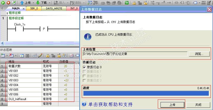

11)            设置的通讯连接正常后,下载的程序运行情况,没有错误,如图:

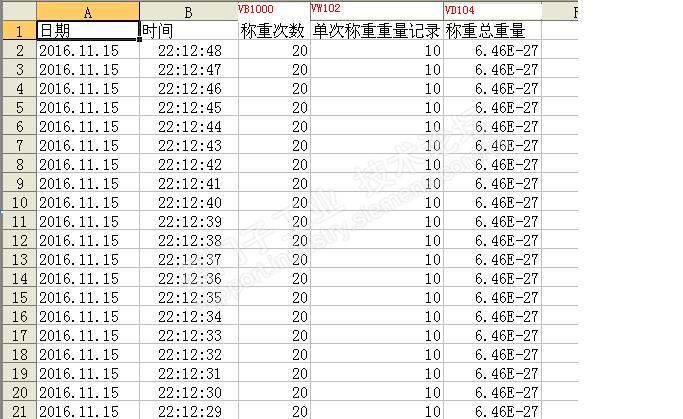

12)            数据日志的数据并上传数据日志的方法:点击“PLC”按钮下的上传小三角箭头后,系统下拉菜单弹出选择“数据日志”,选择“数据日志0”数据存放途径后,选择“上传”,窗口下侧显示上传时的进度条及文件大小,如图:

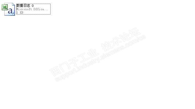

13)            在指定的文件夹中找到那个存放数据日志的文件,并用Excel方式打开,如图:
上诉隐射数据日志地址是根据向导定义的数据类型编排而成的,并注意西门子数据类型格式。

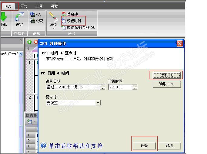

1)由于是需要实时记录数据日志,必须事先调校好PLC运行的实时时钟,方法:点击“PLC”按钮,选择“设置时钟”,选择“读取PC”,选择“设置”,并将设置下载到cpu中,如图:
