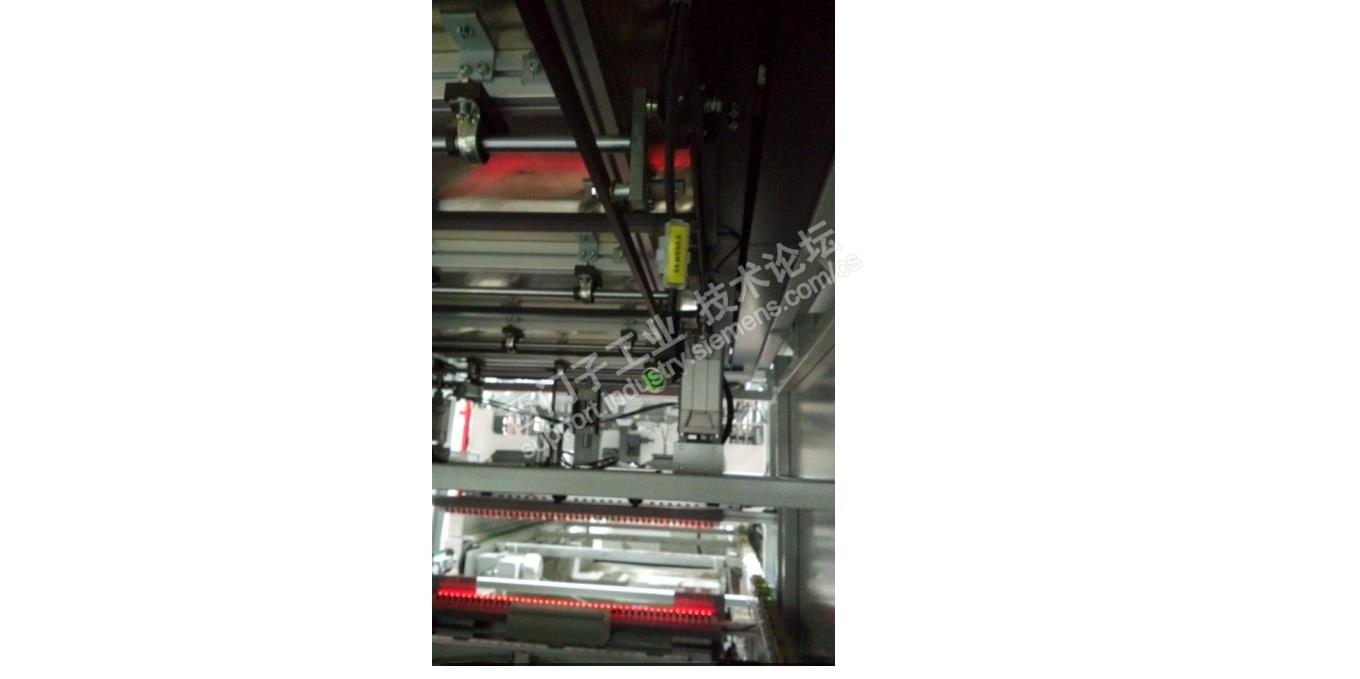

     设备有个装置,气缸动作时,会把磁条板顶起升高,磁条板对角有2个接近开关,主要检测磁条板顶起时候是否水平。2个接近开关输入点地址分别为 I50.1 和I50.6。当磁条板顶起时,接近开关I50.1和I50.6会有信号输出,如果任意一个接近开关没有输出,会产生报警,同时停止下一步动作。装置如下:
调试设备的时候发现I50.6这个接近开关安装位置不对,磁条板顶起的时候,接近开关碰到上面托盘,导致接近开关损坏。不巧的是这个接近开关还没有备件。客户又急着生产,怎么办。只能修改程序了,把I50.6这个输入信号屏蔽掉。
