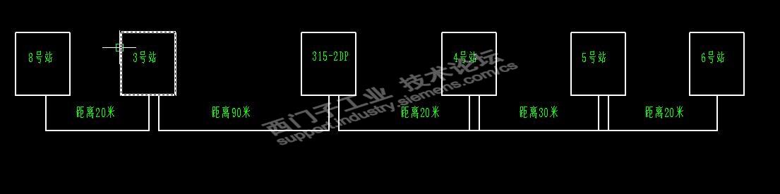

最近一个工厂老打电话说DP通信不稳定,该项目已运行三四年了,到现场通过实际测量发现网线有300米左右,通信波特率为500,出现通信不稳定,掉站出现不定时,造成停机,以前的网络结构
DP通信长度为320米。

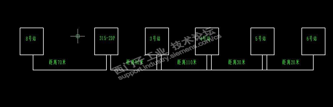

由于经过两次改造,第一次增加了8号站,第二次增加5号和六号站。
考虑到DP通信波特率所对应的长度,将网络结构改为
DP通信长度为180米。
经过测试十多天,通信正常。
