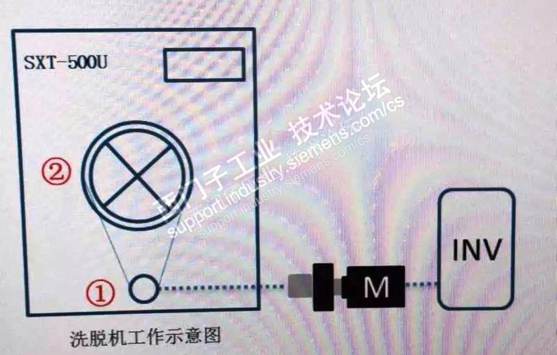

在客户现场有一台洗脱机设备,驱动马达为变频电机,由变频器V/F控制(已经按照洗脱要求人为的调整了V/F线),变频器的目标频率设为150Hz(高脱为150HZ),在进行高脱时(滚筒里面不放衣物,只连皮带),马达出现了失速情况,表现为:变频器的输出频率没有下降,输出电压没有下降,但马达已经失去控制,逐渐减速,而此时变频器输出电流维持在13A左右,

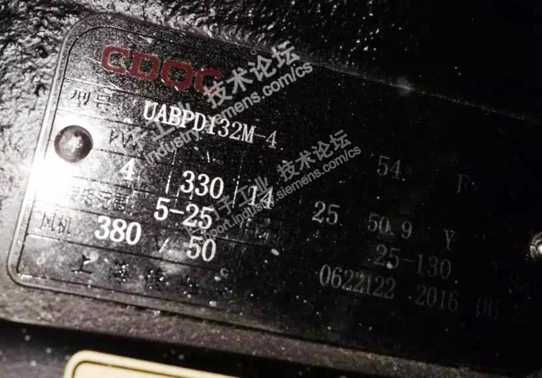

注:变频器为3N  380V 5.5KW, 额定电流12A,韩国LS产电, 变频电机铭牌数据(图片2): 额定功率4KW,恒转矩调速范围5~25Hz, 恒功率调速范围25~130Hz,额定电压330V, 额定电流10.15A

图片1为设备示意图,变频器控制马达带动驱动轮①旋转,驱动轮①通过V型皮带带动从动轮②(洗衣滚筒)旋转,从而进行洗脱机的洗涤脱水工作.

从描述的现象和问题来看,我觉得应该比较明确了,就是高速运行时,电机电流超载,导致的失控。那为什么空滚筒高速会超载呢?并没有负载嘛。
第一,弱磁升速,电机的转矩是下降的,这是常识,特别是深度弱磁,高速区的带载能力是非线性下降的(反抛物线状态)。
第二,从提供的驱动结构看,小轮带大轮,大惯性负载特性。这就说明,高速运行中,转速的变化率会产生比较可观的附加动转矩。
两个原因加在一起,导致高速状态电机过载而失控。解决方案,很简单,把转速给定的斜波时间加长,也就是说让速度变化的上升尽量的慢,以不超过电机额定电流为准。这样保证在最高转速时,电机不过流。避免失控。
在整个调速过程中,始终监控电机的实际电流,不要超过额定值。如果超过,就再延长加速斜坡时间,直至受控为止。另外这种深弱磁的应用,电机是不可过载的,所以变频器要设置过载限制,保证额定电流下的限幅控制(电流截止特性)
最后,这样的控制需求,不推荐使用矢量控制,推荐V/F控制。原因是深弱磁时易控制,易稳定。如果是西门子的传动就无所谓了。知道为什么嘛?因为西门子的传动首先是建适配的电机等效模型,所以恒功率控制不易失控,不论是矢量控制还是V/F控制亦如此。在弱磁状态,如果电机超载了,它表现为不是失控,而是转速自动下降或终止上升。让你感觉就是没能力了。也不会失速。这就是在恒功率下的快速电流限幅功能。
