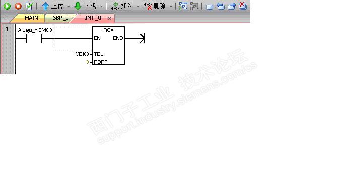

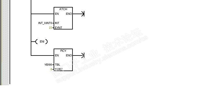

   假设,我通过串口调试软件的发送区,发送一串字符“Siemens”到200smart的RCV指令中,指令规约的字符串地址区是VB101开始的7个字节储存区,VB100存放的是接收字符的个数,采用手动发送字符串模式。通讯口参数设置SMB30=16#09

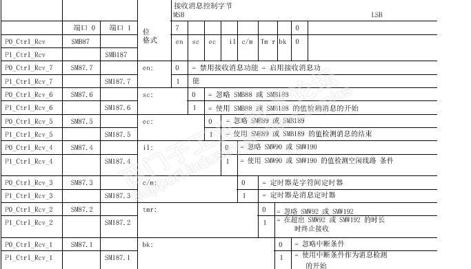

在调用接收指令前先定义好接收指令的控制字节SMB87:
启用起始符和结束符的方式:
根据需要设置SMB87控制字节:SM87.7 = 1(必须设置为1);SM87.6 = 1;SM87.5 = 1,即启用起始符(SMB88);启用结束符(SMB89);启用接收信息功能(SM87.7)。
具体设置:

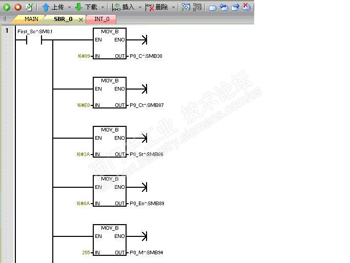

1)  SMB88 = 16# 3A(起始符)可选
2)  SMB89 = 16# 0A(结束符)可选

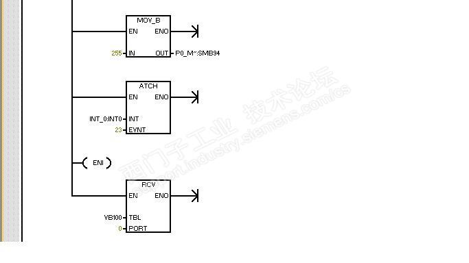

3)  SMW94 = 255 (个数据/byte)这个是必填项目
4)  不启用信息定时器和空闲线定时器(空闲线定时器SMW90;信息定时器SMW92)
5)  开接收完成中断,中断事件号:23(port0口);(中断事件号:24(prot1口)对应)
6)  根据接收控制字节设置SMB87 = 16# E0
程序例子:
初始化接收子程序:

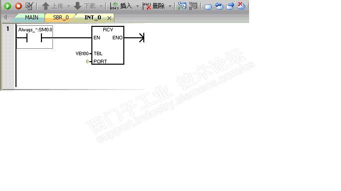

中断程序:
主程序:

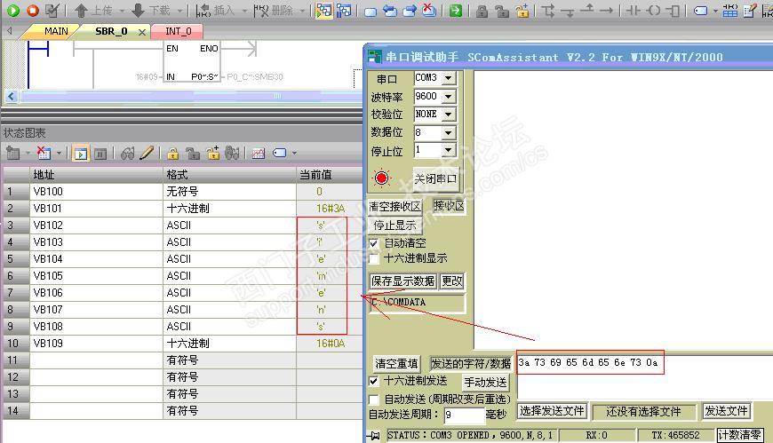

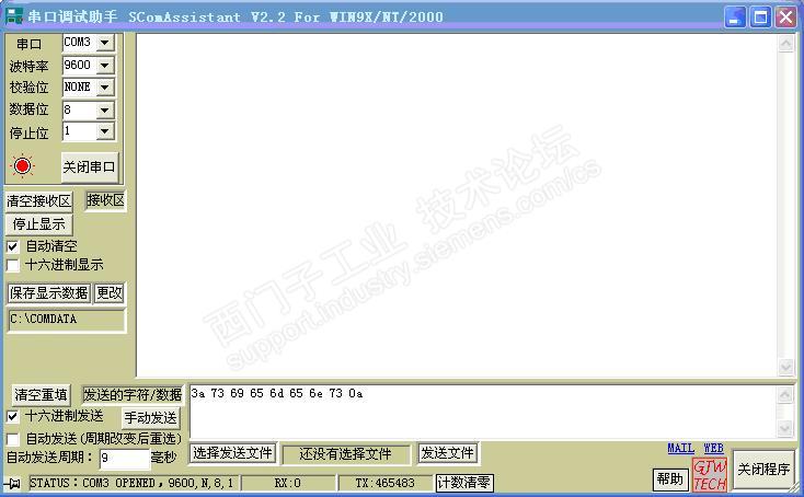

用起始符和结束符方式的程序就编写完成了,打开串口调试软件,设置通讯参数与SMB30一致,并将要让PLC接收的以起始符开始的字符写入到串口调试软件的发送区,(3A 73 69 65 6D 65 6E 73 0A),其中,红色字体为实际“Siemens”的字符,3A、0A分别为起始符和结束符。图示:
手动点击发送按钮后,监控“状态图表”:
    串口调试软件发送的“Siemens”字符已成功地被PLC所接收到,用起始符和结束符编辑的小程序告诉我们编写接收指令RCV远比发送指令XMT要稍微复杂的多,首先需要定义接收指令的控制字节,按控制字节的要求选择用什么方式作为接收指令数据的开始和结束;其次,必须定义接收数据的个数,这个在论坛中时有看到无法接收数据的原因,是没有定义这个接收数据个数的标志字节SMB94,最后是定义中断和开中断指令与启用接收指令。
