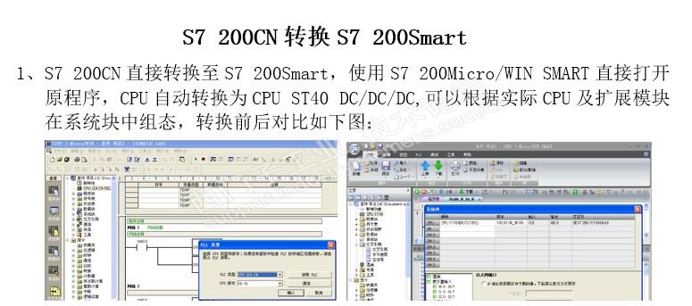

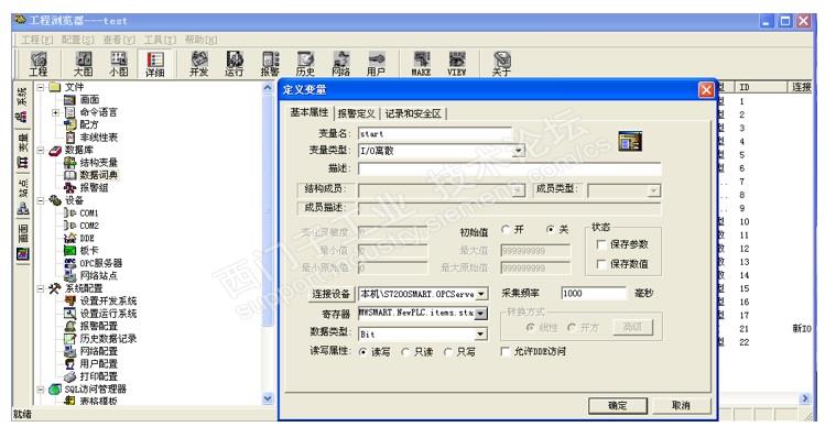

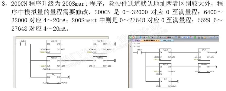

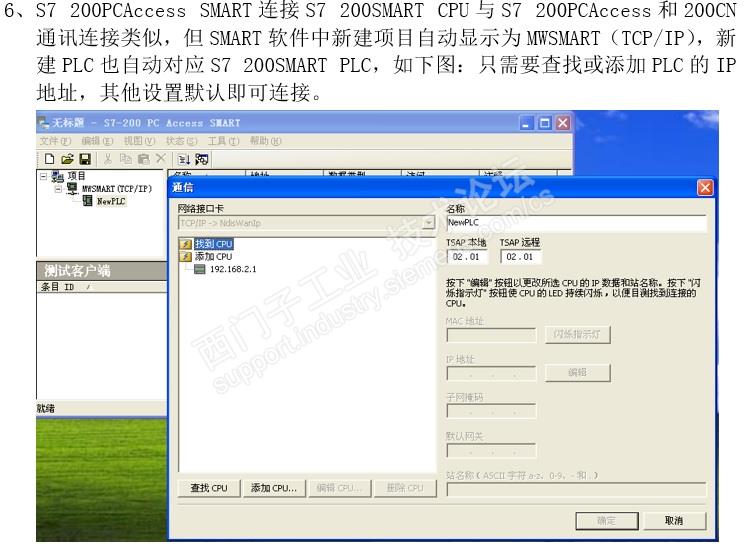

26楼    2016-12-01 15:33:05
精华帖  主题:回复:赢取免费入场券!——从S7-200 CN向S7-200 SMART创新与移植培训
              (个人体会之一)
    (个人体会之二)
      (个人体会之三)
      (个人体会之四)
(个人体会之五)
(个人体会之六)
(个人体会之七)
(个人体会之八)
