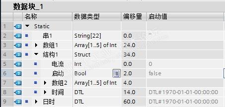

下面是我做的实验:
在一个项目中生成一个全局数据块“数据块_1”,在数据块中生成一些复合数据类型的变量(见下图)。
生成FB1,其输入参数“变体”的数据类型为Variant。在OB1中调用FB1,实验表明,可以将输入参数“变体”的实参设置为简单数据类型的变量,还可以设置为数据块_1中的字符串、数组1、结构1、结构1中的元素,结构1.数组2和它的元素,数据类型为DTL的“日时”和它的元素,结构1.时间和它的元素,但是不能将“变体”的实参设置为字符串“串1”中的元素。
实验可知,在FB的接口区,可以生成Input、InOut和Temp类型的Variant变量,但是不能生成Output和Static类型的Variant变量。
