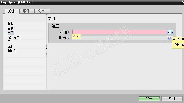

又有难题请教甫哥和各位大侠了?LOGO用KTP1000做一个参数映射时,想限制一个数值的输入,如0-125
怎么在程序中实现呢?

感谢各位高手指点,问题解决了。方法是这样的如下图
首先选定一个变量的属性 在编辑对话框就可以看到了
