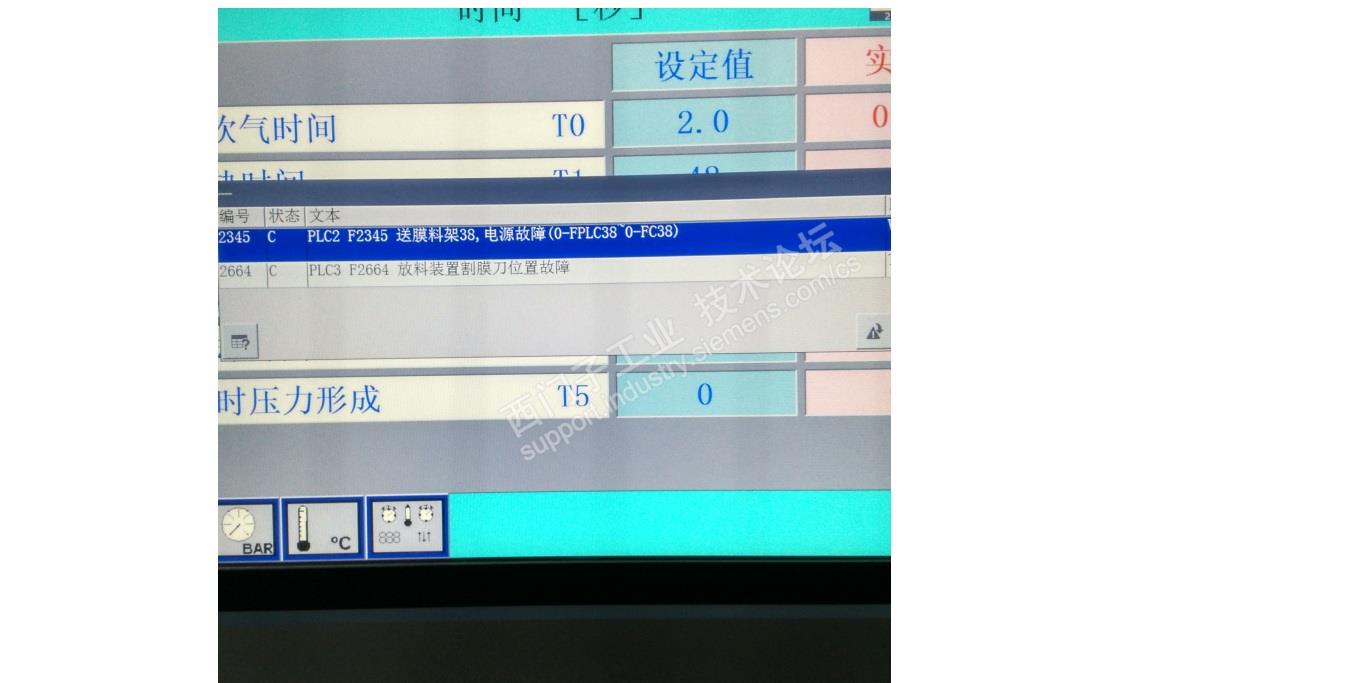

       在办公室休息了10几分钟,电话铃响起,操作工打电话过来了。赶紧小跑到车间,询问具体情况。操作工说触摸屏有个报警,复位不了。我过去一看,原来是电源报警。

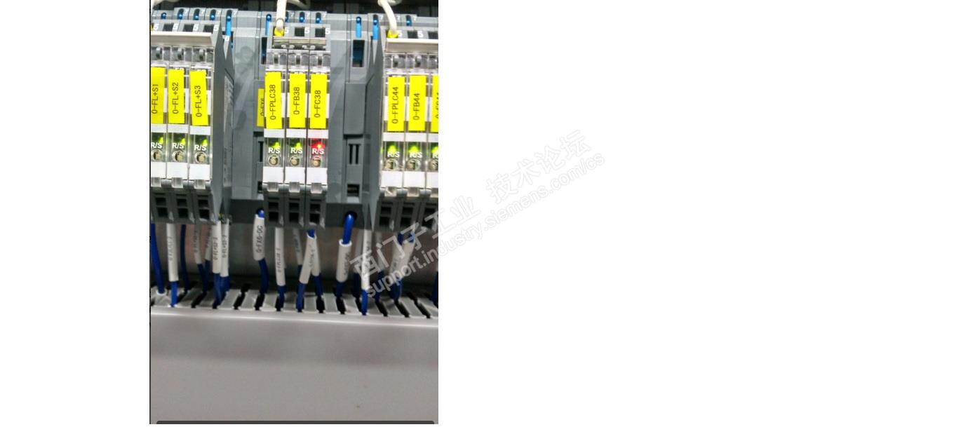

        到电柜旁,打开电控柜门,发现有一组电源诊断模块报警了。
         当时也没多想,直接用螺丝刀按了诊断模块白色小帽,模块由红色变绿色,正常了。然后再按触摸屏操作台旁的复位按钮,故障消失了。就让操作工继续生产。我又观察了一会 ,没什么情况。就回办公室休息了。

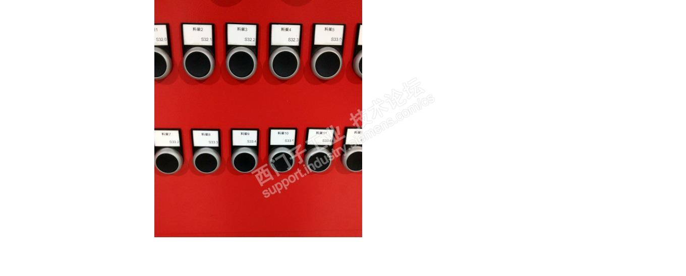

         吃了午饭,休息1小时,下午1点上班。刚上班,操作工要换PVC膜,就按了放料架按钮,这时候电柜警笛响了,红色警灯闪烁。到触摸屏旁一看,还是同样的电源故障报警。看来线路存在短路情况。我又到电柜旁把报警的电源诊断模块复位后,准备自己测试一下。然后到机器旁开始按按钮,一直按了5个按钮,都没有问题。奇怪了,当按到第9个按钮的时候,故障出现。
       说明一下:我刚才按的按钮是控制放料架的。放料架一共有12个按钮,对应12个工位。每个工位都装了不同颜色的PVC膜。用到哪款PVC膜就按相对应编号的按钮,放料架会自动旋转到位置后停止。

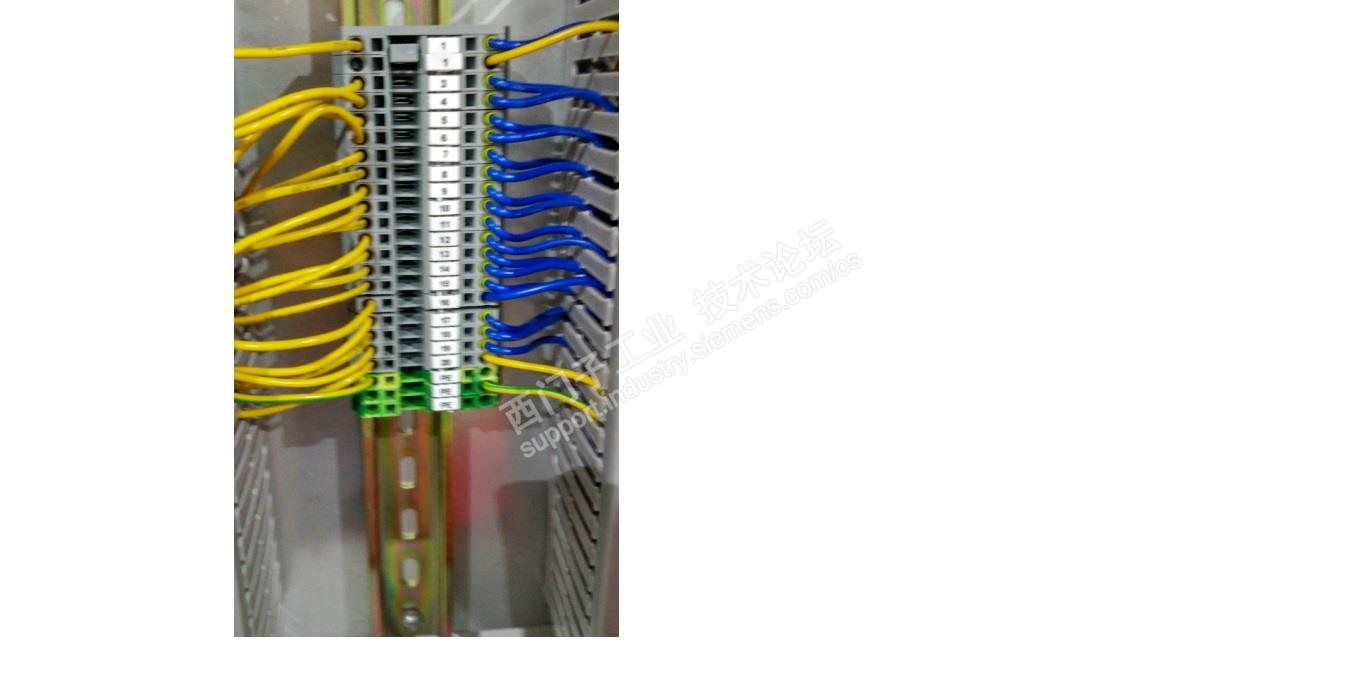

       打开按钮箱,里面就是一排端子排。

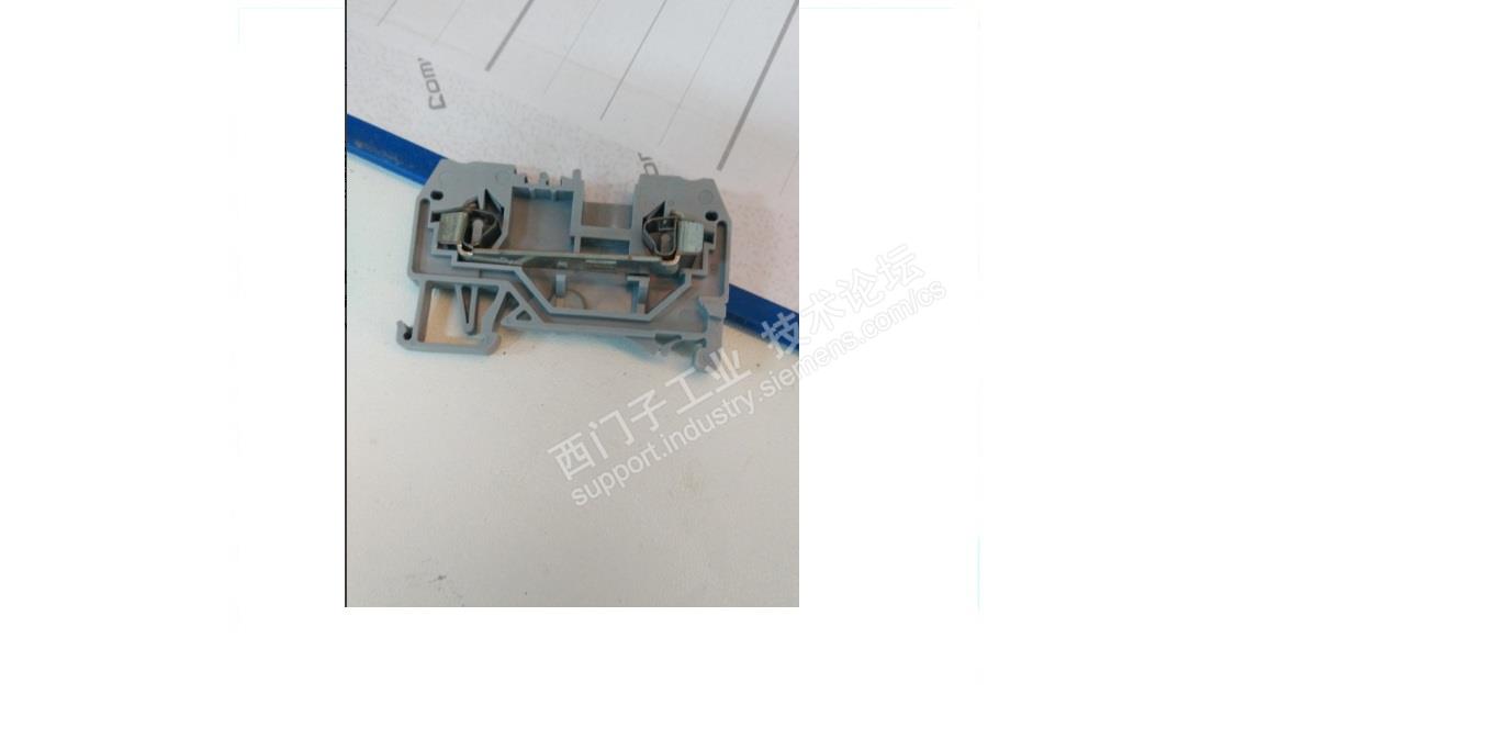

         查看了图纸,找到了9号按钮对应的电缆线,用螺丝刀拆掉电缆线,发现线头很长,也没有压针型端子(这个电缆这端是在公司已经接好的,安装电工偷懒了)而且拆线的时候发现线子很松,手一提感觉就能拉出来。使用万用表测量了一下线路。正常,线子没有存在短路的问题。咦,很奇怪。重新剪短了线头,准备接上去再试试。我们公司使用的都是弹簧端子,使用小一字螺丝刀撬一下就可以很轻松的拆接线。这次怎么撬,线子都固定不住。索性把端子从导轨上取下,看看怎么回事。拆掉后,发现原来是端子弹簧金属片从端子侧面跑出来了。怪不得,再加上原来线头长,估计直接和导轨接触了,接地了。

       1.安装端子不规范,端子与端子之间排列很松,而且端子排两端没有安装锁紧固定件,造成在接线的时候导致弹簧金属元件从端子侧面出来。
       2.接线人员接线不规范,线头剥的太长,接线蛮力撬端子,导致端子有问题,也没有检查接线是否牢靠。
