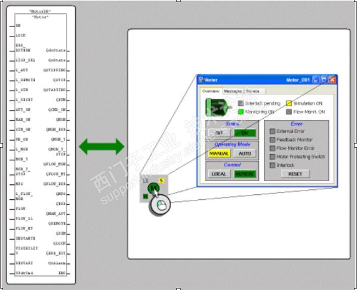

这段时间在做一个项目, STEP7+WINCC的, 使用是模块化的编程方式,控制系统都分成了一个个的对象, 电机,阀,模拟量, PID等对象。但是项目中还配备了TP1200触摸屏。对于模块化编程, 触摸屏的控制也只能使用模块化的控制才方便。
TP1200需要在PORTAL下才可以编程。而网上搜索下载到的西门子的例程
《STEP 7 和 WinCC flexible 的应用实例块》https://support.industry.siemens.com/cs/cn/zh/view/36435784
可以和现有的FB块搭配在触摸屏上作出这样的控制效果:
但很可惜,例程还只是WINCC Flexible 2008的, 还没有更新到PORTAL WINCC。所以安装了所有软件, 辛辛苦苦升级到了TP1200能用的最新版本, 终于成功插入到了TP1200的画面中。
把模板导入之后, 先对应着现有的FB块, 每个变量管脚的偏移量地址都进行了修改。因为要考虑到运行中窗口的弹出,还做了间接寻址。好麻烦...
然后想到跟程序对接起来,测试下运行结果, 主要是变量地址对应对不对, 功能是否正常。
可在PLCSIM和WINCC RT运行起来以后, 通讯连接也建立了。但非常奇怪的是, 图标中间的M图形不显示!不管是电机在运行停止各种状态, 都不显示, 一片空白。
首先想, 是不是自己哪里做错了?倒回去,先测试原WCF的例程, 好用的。重复自己做的每一个步骤, 升级过程中的报警信息逐条排查,但仍旧空白。 期间, 还想到了使用WCF的内部变量, 直接模拟QwState状态字的值, 省掉了和PLCSIM对接的麻烦。
如此来来回回反复试了两天, 仍然搞不定。 就开始怀疑, 是不是遇到了未知的bug了?
于是在第三天的时候专心回到模板,自己动手制作一个同样的图形列表,终于做出了好用的能正常显示的图标。于是回过头, 和库中的图标的属性逐条对比, 终于发现,当某个属性中的特征勾选的时候,就会导致图标不显示, 勾选去掉以后, 就可以正常显示了。
印证了确实是遇到了bug, 但又是微不足道的小bug。 根本不值得向官方上报。
