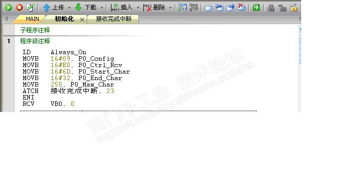

控制思路:
初始化子程序:SMB87= 16# E0;
1)  设置通讯端口SMB30 = 16#09,0#自由口通讯,9600,8个数据位,1个停止位,无效验;
2)  启用起始符,SMB88 = 16#6D(“m”)字符;
3)  启用结束符,SMB89 = 16#32(“2”)字符;
4)  定义接收数据的长度字节数SMB94 = 255(必须填写内容)

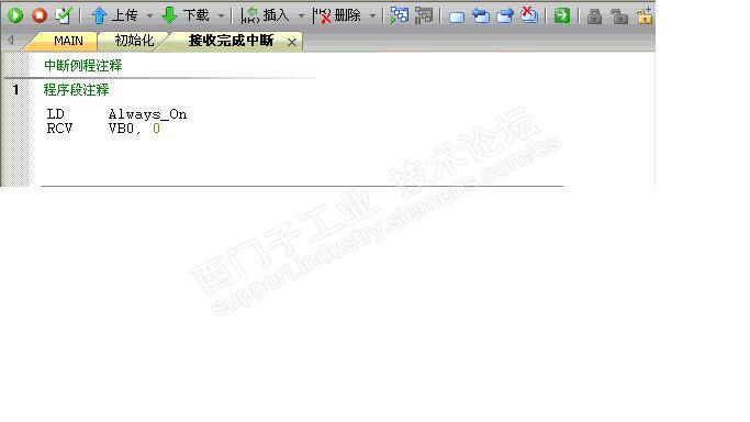

5)  启用接收完成中断,中断事件号23;在接收完成中断中仍然调用接收指令
6)  开中断;ENI
7)  启用接收指令RCV;接收区地址从VB0接收数据个数地址开始
程序:
初始化子程序:
主程序调用初始化子程序:
接收完成中断调用接收指令:

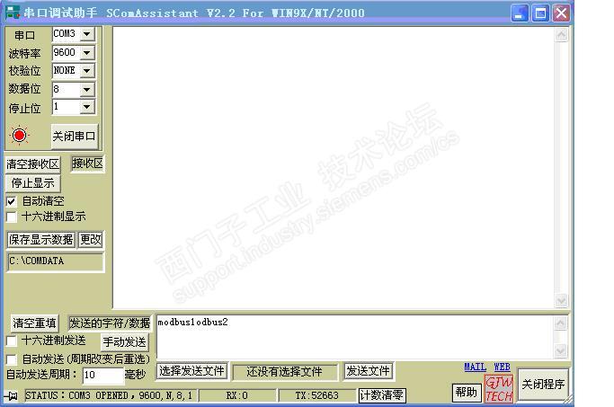

打开串口调试软件,设置通讯参数与PLC SMB30一致,并设置COM3,在数据发送区输入数据“modbus1odbus2”字符,手动点击发送,图示:

反过来,我特意写入这串字符存在2个“m”时,则,错误的概率会大大增加,图示:
错误的原因当然是系统无法最设别这整串字符中什么是开始的字符字节了,继续、、、、、、
