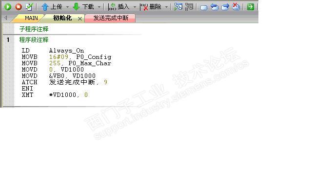

编程思路:
初始通讯参数及指针;主程序调用初始化;发送完成中断程序中连续交替发送数据。
1)  设置通讯口SMB30 = 16# 09 自由口;9600;8个数据位;1个停止位;无效验
2)  定义发送数据最大SMB94 = 255
3)  初始化指针地址,启用指针
4)  启用发送完成中断,中断事件号9
5)  开中断
6)  启用发送指令XMT
程序:
初始化子程序:用指针偏移发送地址区,VB0和VB256循环
主程序调用初始化子程序:
发送完成中断交替发送程序:

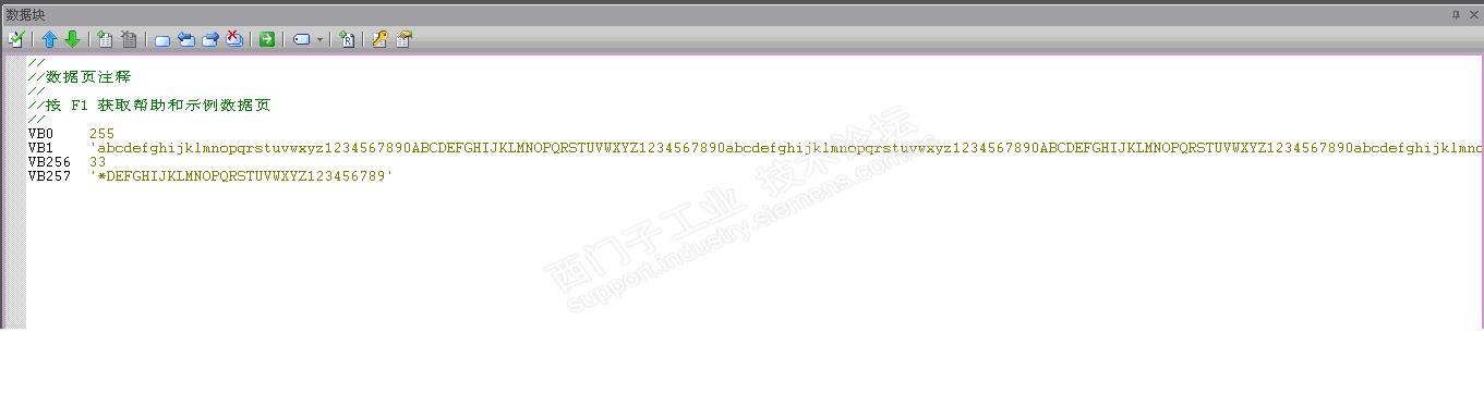

数据块编辑待发送的字符:
打开串口调试软件,设置通讯口与SMB30一致,并启动,启动PLC运行,图示:
串口调试软件接收200smart PLC数据发送区的字符已成功,见红色框内。为区分是2次分别发送的字符数据,在第二次发送的第一个字符用了“*”加以区分。
附:当发送数据设置最大值时,最后一次发送结束符后面出现了一个“惊叹号”,而我在数据发送区内并不编辑这个符号,可能的原因是系统自动生成的一个提示符,需要引起注意。
