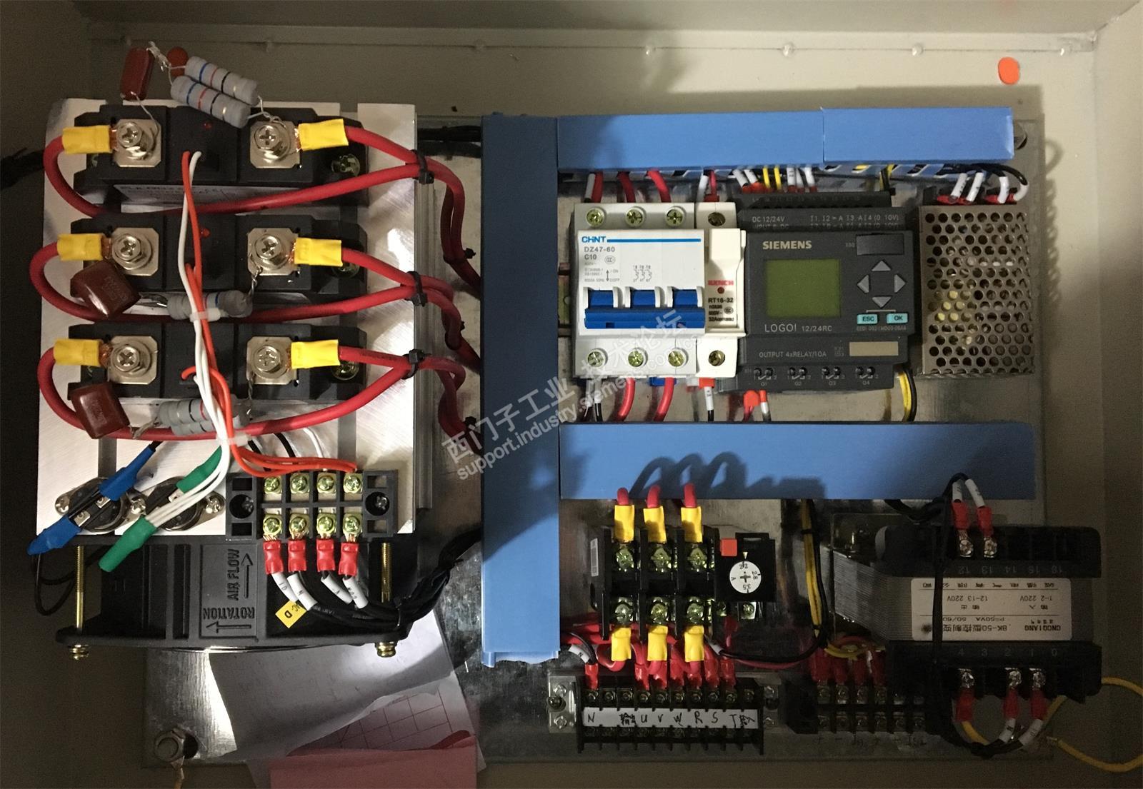

最近,参与了朋友公司的一个工程改造项目,除了卷取机构的平衡度调整之外,还有上料系统的改进,其中摆臂的自动控制用到了LOGO!这款控制器。
摆臂图片:

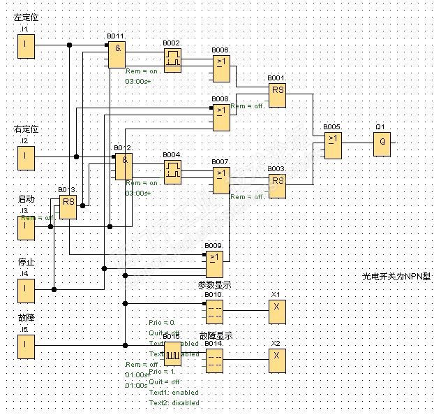

原来摆臂的主要问题是,在摇杆的左右拐点处,因摇杆速度的突变,上料较少,需要做一个停顿,停顿时间可根据现场实际情况调整。
开始定的方案是用时间继电器,但使用继电器现场维护麻烦,信息显示不直观,后期功能可扩展性差,手头恰好有个存货LOGO!0BA6,所以决定用它来做这个摆臂的控制。
设备采用整体代换的方式,将其做成整机。
控制器图片:
具体细节如下:
1、  因为摆臂属于频繁动作,所以采用工业级固态继电器替换原来的接触器。继电器带的是电机,故每对桥臂上均加了吸收电路。
2、  因现场基本都是国产变频器,功率不小,而且都没有加配进线电抗器,所以电源作了隔离,防止现场变频器的干扰。
3、  检测拐点位置为光电开关,NPN型,供电电压为12V,因输出为高电平,所以其本身即可基本反映故障状态。
4、  故障状态时闪烁提醒功能。
程序贴图:
