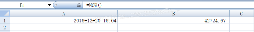

首先, 我说系统时间的本质是个浮点数, 啥意思呢?
大家首先打开excel, 在单元格中输入当前时间,然后把单元格的显示格式修改为数值, 可以看到当下时间2016-12-20 16:04对应得到的浮点数是42724.67, 如果把格式的小数点给的足够多, 显示的数值是:42724.671820949100000
而倒过来, 如果在一个单元格中输入数值1,但显示格式为日期时间, 得到的日期是1900-1-1。数值为2,则日期是1900-1-2。
所以我们知道了, 42724其实是今天离开日期的起点日1900-1-1的天数。 而后面的0.67呢, 则是时间值变换到天数的小数部分。 比如0.5, 对应的是中午12:00, 0.25则对应的是早晨6:00
