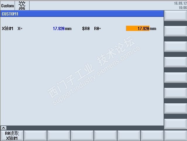

最近越来越来多坛友开始用到界面的二次开发,今天分享一种最简单的方法现在叫easyscreen也就是Expanding the user interface,其实网上相关资料已经很多了,详细的说明就不介绍了主要分享源码。
当测试平台 828D/840DSL主目录:System CF-Card
当测试平台 SinuTrain for SINUMERIK Operate 4.5主目录:C:SiemensSinutrainOperate.05hmi
1:配置文件:目录usersinumerikhmicfg
        文件名custom.ini,easyscreen.ini
2;图片目录 目录usersinumerikhmiicoico640 图片根据不同分辨率的OP放入不同ICO文件夹
3;界面文件:目录sinumerikhmiproj
 文件名:CUSTOM.COM
源码打包
HMI.rar
最终效果图
2016/09/19 补上相关中文资料
BE2-CHS_SW4.7.pdf
