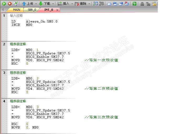

   一天晚上,在吃饭时,突然有了一个突发奇想的念头,如果有一个高速计数器的预设值,需要连续改变预设值100次不同的数据或者更多次,作为一次完整的循环动作如何编辑这样的高速计数器程序?编辑这样类似的控制程序首先是确定在当前值等于预设值中变更预设值,重新启用高速计数器。我开始按高速计数器一般编程方式编辑起来,当编辑到第3个预设值时,感觉不得劲了。第一次部分中断程序如题所示:比较中断次数并重新启用高速计数器的方法
上述中断中编程方式暴露的一些问题想必大家都知道,中断程序应以短小、精干解决若干问题。

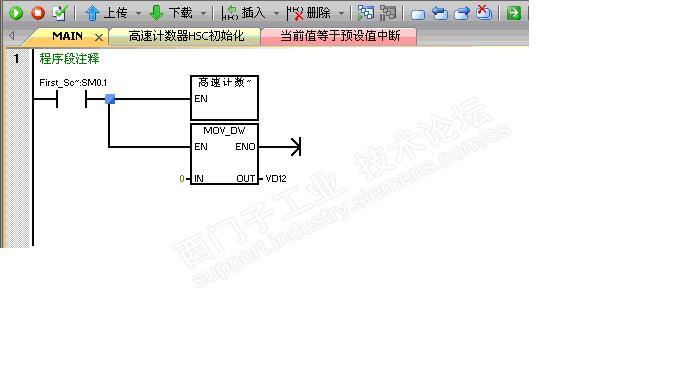

主程序调用初始化子程序:
当前值等于预设值中断:
指针的编写方式:
在初始化程序中写入第一个预设值,启动高速计数器后,当高速计数器脉冲个数等于10时,进入中断子程序,实现中断程序中指针偏移循环赋值预设值的目的,直到100次赋值预设值次数到达,实现循环工作。
