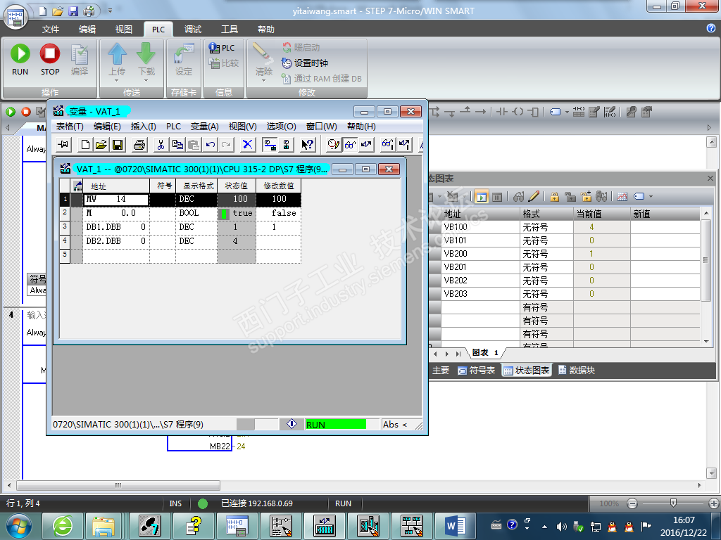

    S7-200 SMART与CP343-1 Lean模块以太网通信
    S7-200 SMART原来不能与CP343-1 Lean 模块以太网通信,V2.2及以上版本软件和硬件支持开放式以太网通信,可以与CP343-1 Lean通过TCP通信。下面是做的测试,通信正常。

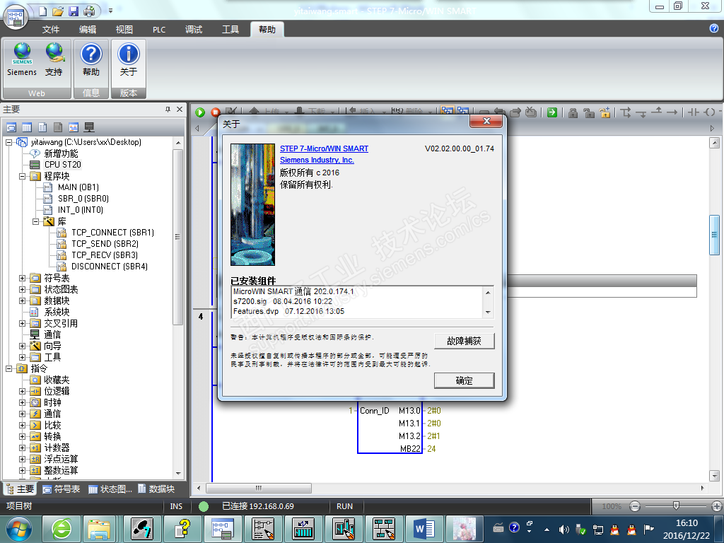

STEP 7-Micro/WIN SMART V2.2 版本软件开始支持开放式用户通信,
S7-200 SMART V2.2 支持的OUC协议连接资源:
1.支持8个开放式通信主动连接资源
2.支持 8个开放式通信被动连接资源
测试:
软件:STEP7 V5.5 SP4,STEP 7-MicroWIN SMART v2.2
系统:windows7 64位旗舰版 sp1
此测试为:CPU ST20 与 315-2DP + 343-1 Lean

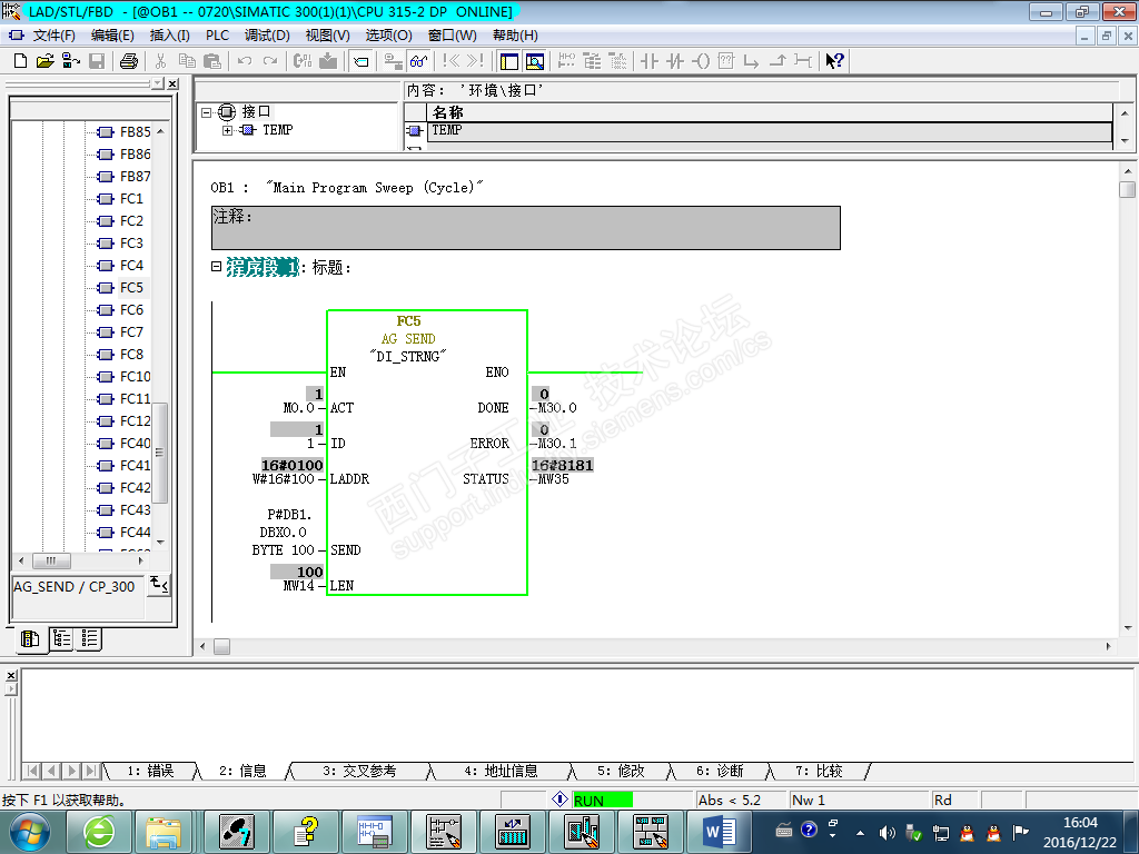

一、组态 s7300 网络连接,设置连接两边IP地址和端口

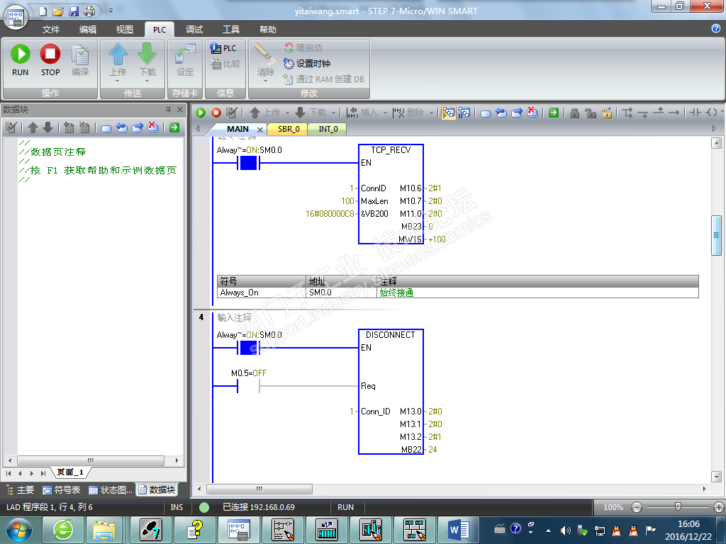

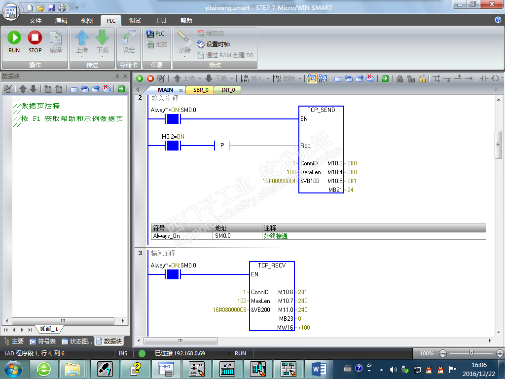

二、编写s7300程序,调用FC5、FC6接受发送
三、SMART V2.2 版本软件 编写程序,调用OUC 指令库tcp连接
四、s7300见变量表监控和SAMRT 状态表监控 ,给值发送接受 正常。
五、smart 软件版本为v2.2,注意CPU固件版本也得升级到V2.2
欢迎指点!
