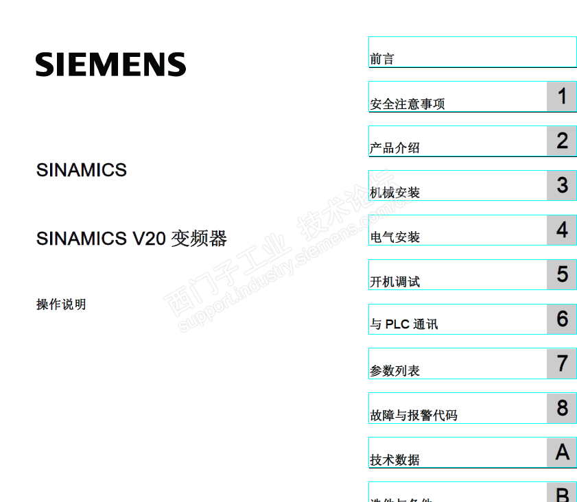

前段时间,调试了2台V20变频器,功率较小,一台是1.1KW的,一台是11KW的。因在调试现场忘了带说明书,配完线后,就下载了这本手册。
https://support.industry.siemens.com/cs/document/109743991/sinamics-v20-操作说明?dti=0&pnid=13208&lc=zh-CN
该手册内容详细,参数设置、接地、接线图等应有尽有,内容的表现手段也很丰富,使我对V20变频器有了一个清晰的了解。
在这本手册的帮助下,我修正了控制线路的联结,将参数调试好后,顺利给客户发货了。
