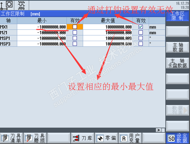

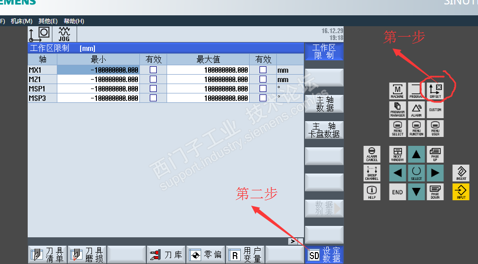

当机床出现10631 工作区域限制-/+的时候,如果机械行程还允许那么就可以重新设置软限位。这也是最终用户经常用到的,我也经常电话指导操作者。所需写成帖子方便自己,当然大家也可以转帖。
首先用户设定数据里面设置
