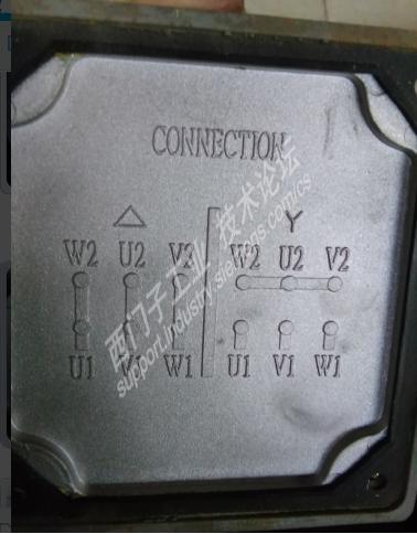

正常情况下4KW以上鼠笼电机接线都是三角形接法的,一般情况下超过15KW三角形接法的电机如果不是使用软启动器,变频器,自藕降压启动等等,就可能使用很常用星三角降压启动,这种启动方式简单,只是适用轻载或空载启动,一般三角形接法的电机接线盒图片。
星三角启动实际就是将原先在接线盒内的短接片,一般都是使用三个接触器触头来代替,人为的启动时候接成星形,此时通过每相绕组的电压是220V,使用时间继电器延时时间到后转换成三角形接法,此时通过每相绕组的电压就是额定电压380V,所以接线时候需要将接线盒内短接片拆除。
星形启动接法很简单,将U1,V1,W1,分别接入L1,L2,L3,将U2,V2,W2短接在一起就行了,
启动完成转换成三角形接法时,就要注意了,如果U2,V2,W2相序对应不对就会产生反转,不转,缺相运行。其中反转及缺相运行对电机危害很大。

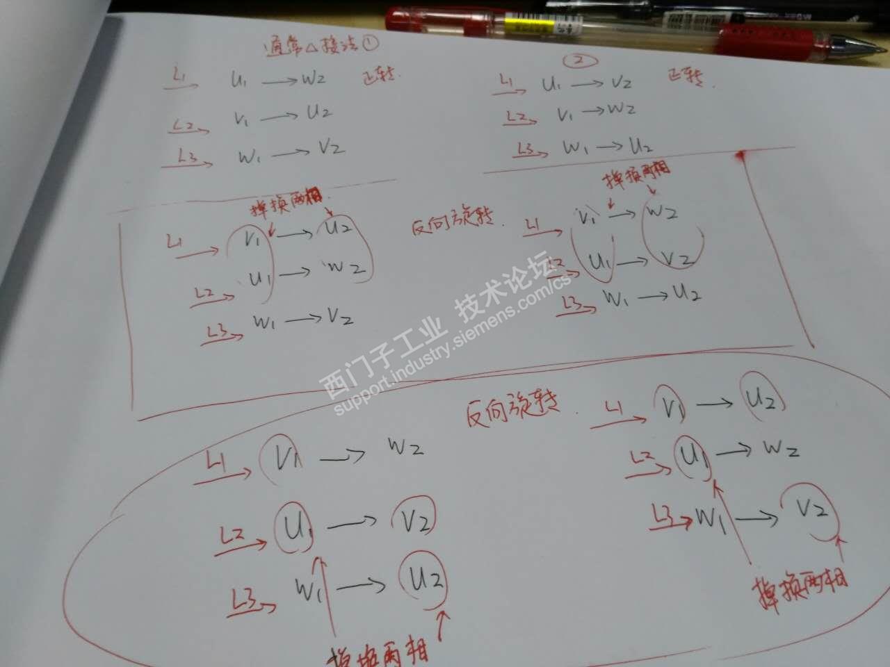

正确接法就是(1)U1.V1,W1,对应W2,U2,V2,正转启动正转运行。
(2)U1.V1,W1,对应V2,W2,U2,正转启动反转运行,相当于此时反接制动,造成10-20倍额定电流的冲击电流,很容易造成电机短路保护开关跳闸。我曾经碰到过这个情况。
(3)U1.V1,W1,对应U2,V2,W2,转换运行时绕组没有电压所以正转启动,运行停机。
(4)U1.V1,W1,对应U2,W2,V2启动正转,运行缺相。
(5)U1.V1,W1,对应W2,V2,U2启动正转,运行缺相。
(6)U1.V1,W1,对应V2,U2,W2启动正转,运行缺相。
HUANGZE75
至圣
经验值:68440
发帖数:12866
精华帖:122
4楼    2017-01-03 13:41:24
精编帖  主题:回复:三角形接法鼠笼电机,星三角主电路接线你真的会接吗?
也就是说头U1,V1,W1接线大家都不会出错,但是在尾就有多达6种接法,如果不注意就容易出错,轻则导致电机不能正常运行,重则导致电机缺相及反转运行。最正确接法就是
U1,V1,W1,对应W2,U2,V2,
星三角接法的电机反转接法是需要调换4根线的,不是两根。
(U1,W2),(V1,U2),(W1,V2),反转接法(V1,U2),(U1,W2),(W1,V2)

任何的(包括错误的)星三角启动的接线。有六种可能性。
有一种是运行时三组线圈首末接到相同的相。等于没通电。
另外三种是,其中一相接了相同的一相电源,而其他的两相线圈反向接进其余两相电源。相当于通电的两相向没通电的一相线圈泵电。现象跟缺相不同。电流更大。因为被接触器短路的一相线圈也有二次电流。
还有一种暂且不提。剩下一种公认是对的。

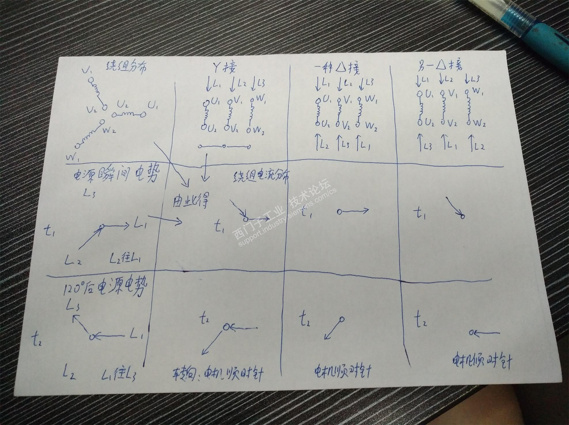

导读:
第一行
第一格:绕组物理分布。第二三四格:接线盒的接线方式。
第二行(这里都是在同一个瞬间的事情)
第一格:某个瞬间电源三相电势的向量。此处请容许我忽略另外一相。第二格:根据左边电流流向注入到上面接线方式,在绕组物理分布产生的抽象的电流方向。第三第四格:两种角接的抽象电流方向。
第三行(这里经过上述瞬间的120电角度后的事情)
第一格:电源的电势成为这样。第二三四格,绕组的抽象电流方向成为这样。
结论:两个瞬间之间电流的抽象方向的变化率都是顺时针旋转120度。两种接法对三角形运行并没有产生反转的现象。
其他四种方式应该公认是失败的,毫无疑问了。

42楼    2017-05-24 14:07:04
http://bbs.gongkong.com/D/200608/130334_1.shtml
发其他网站链接感觉……感觉稍有罪恶感。
芳季
至圣
经验值:72638
发帖数:15614
精华帖:102
43楼    2017-05-24 14:15:15
是否亲眼所见?2000安电流开关不跳?确认目睹反转?

U1接V2,V1接W2,W1接U1这样也可以吧

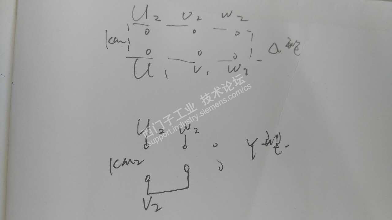

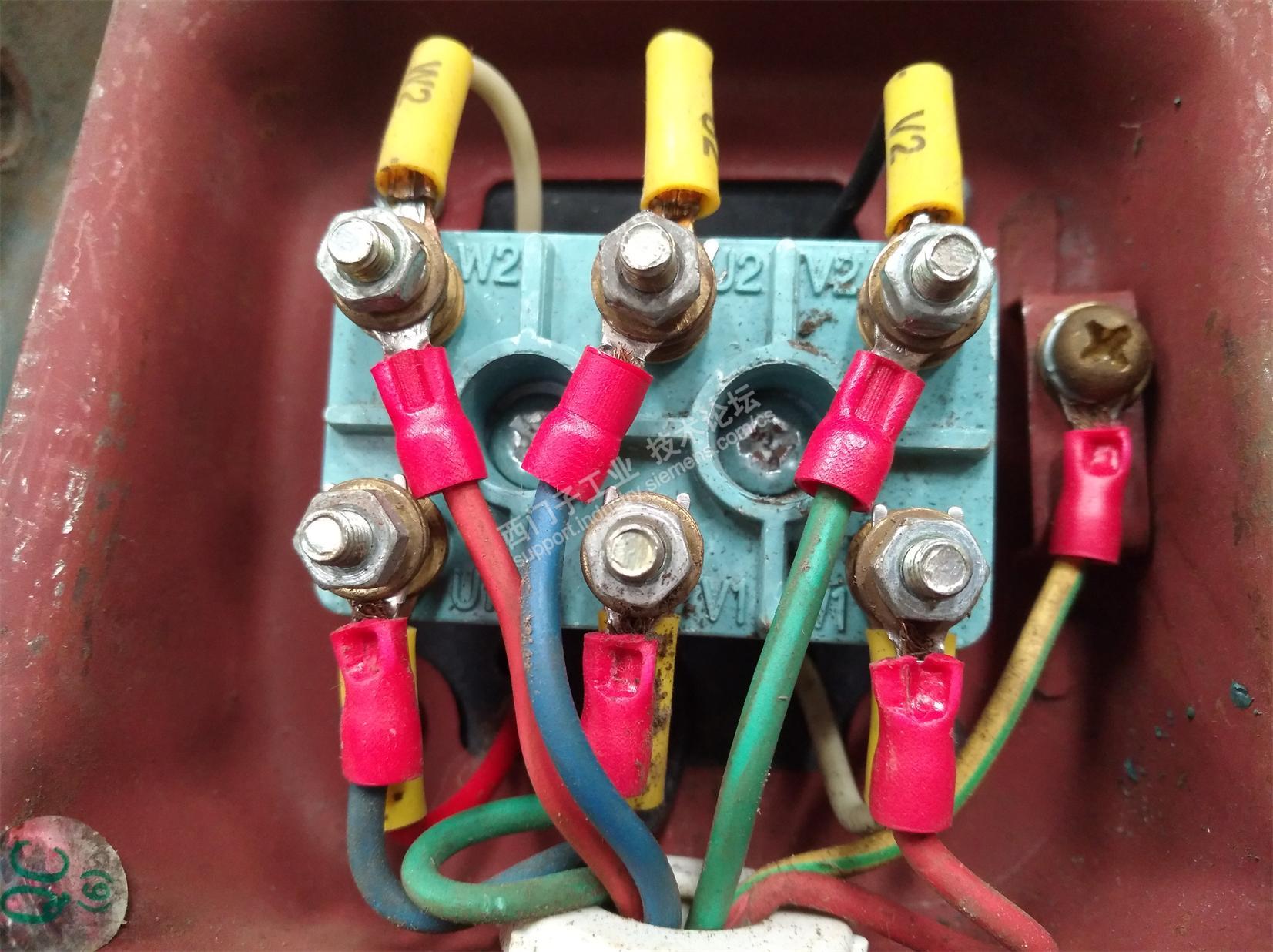

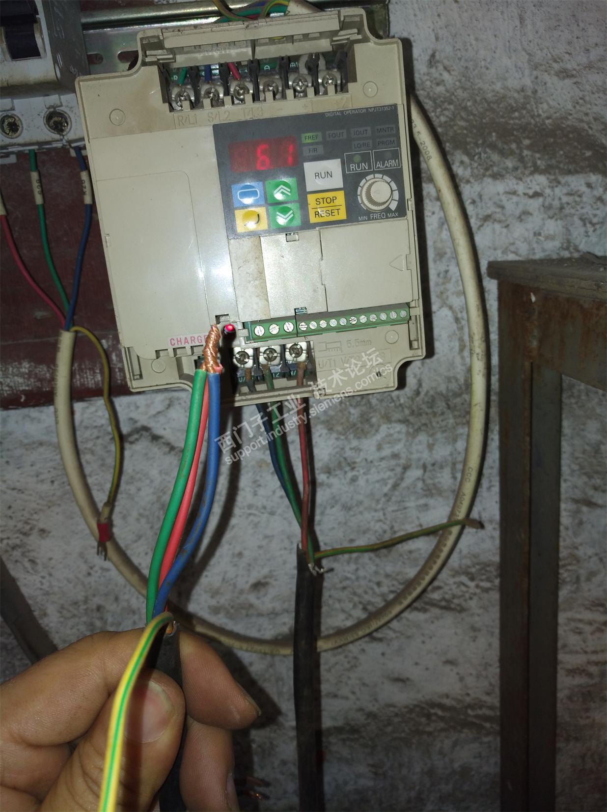

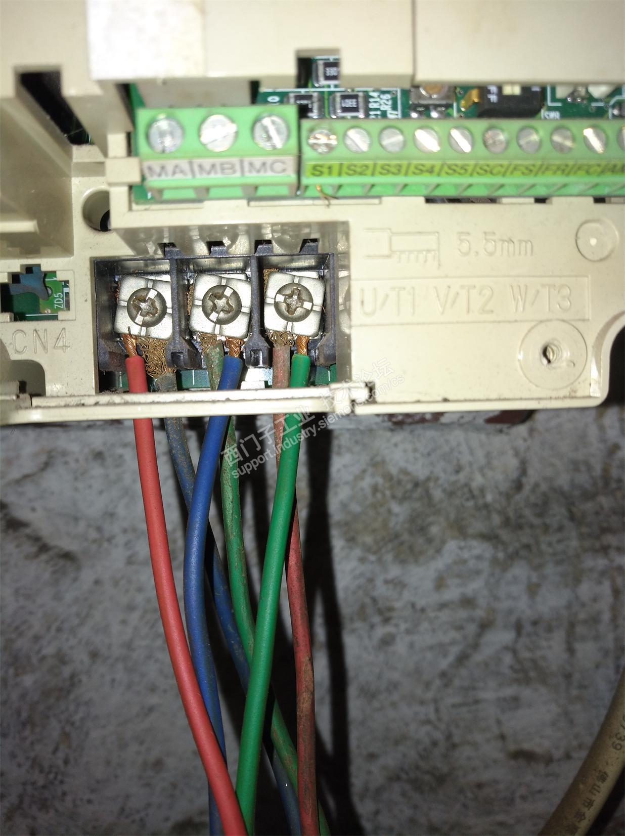

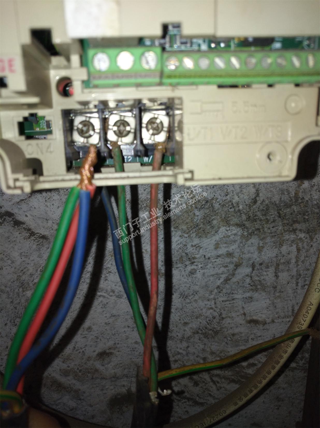

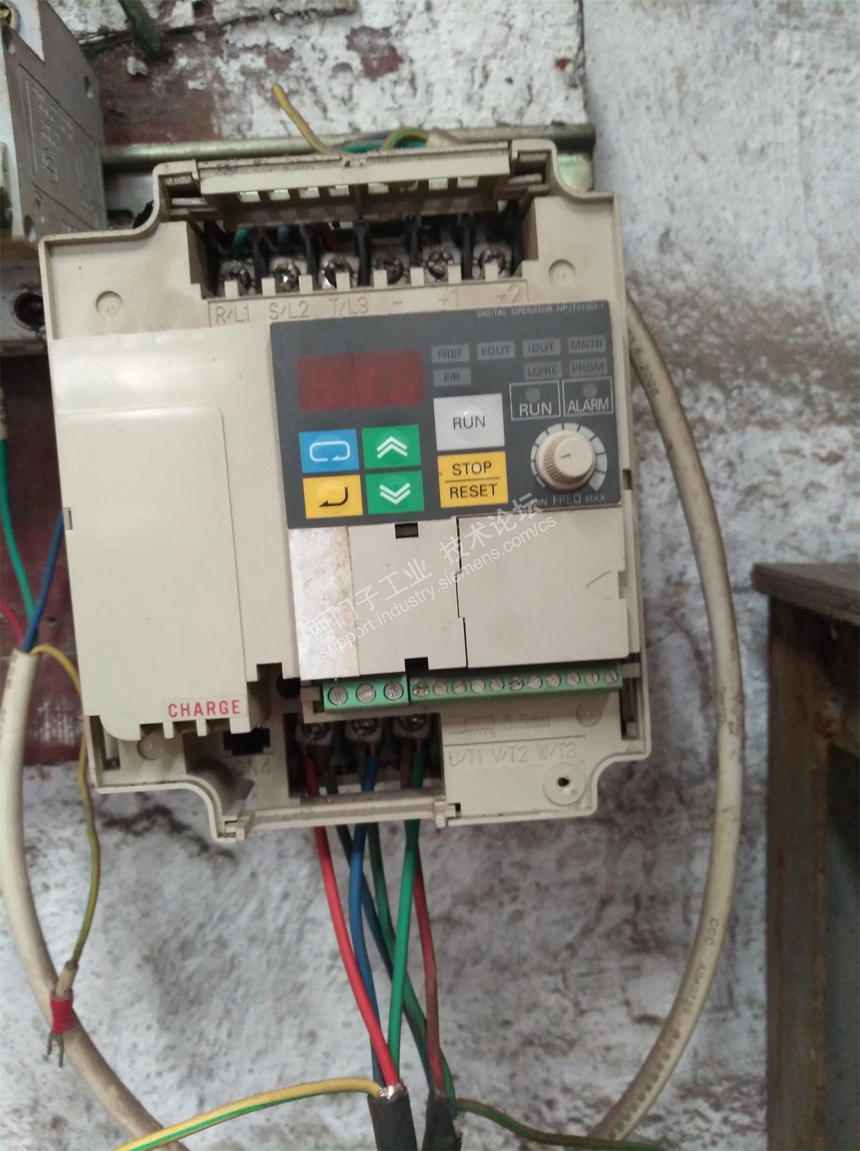

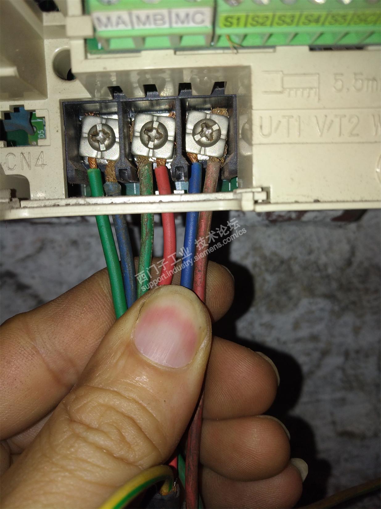

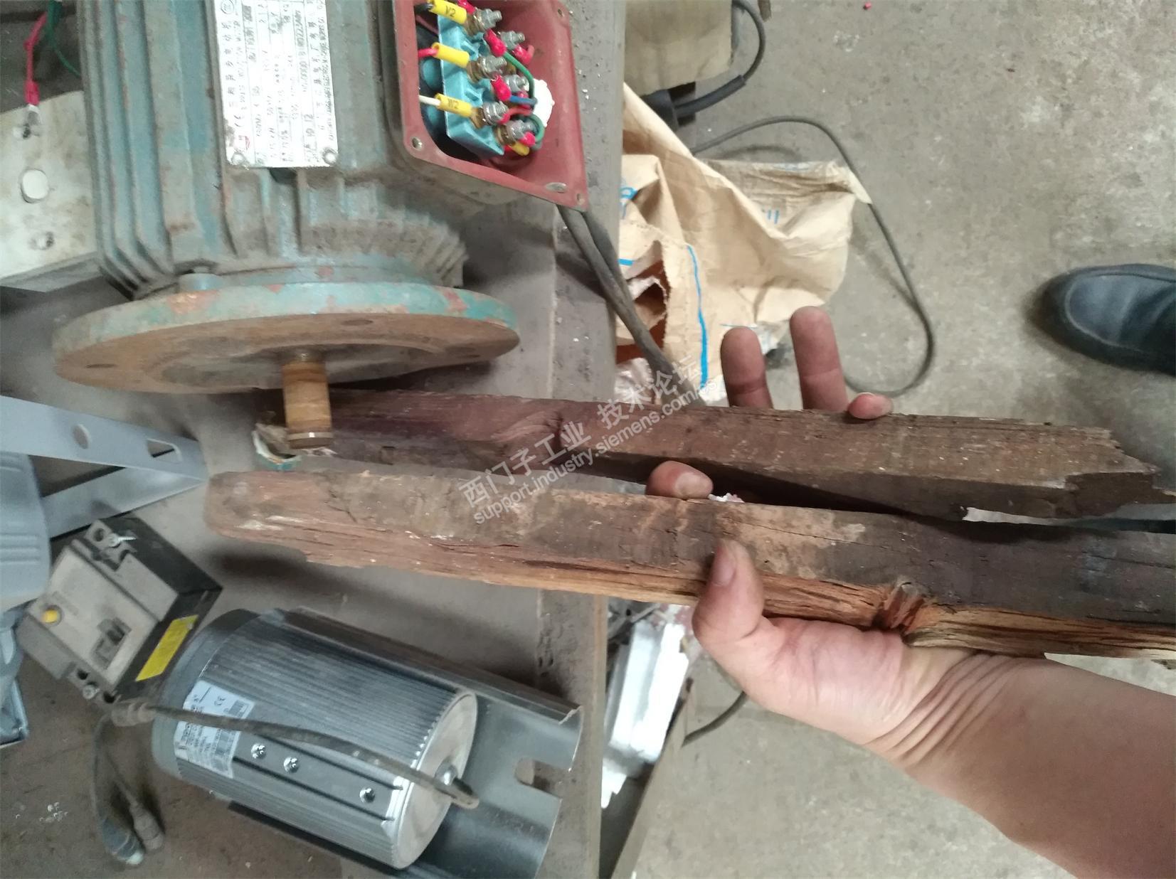

1.5千瓦电机直接6个端子引线出来接到变频器上。由于小电机是Y接的不可以直接380做角运行,所以用变频器,调到慢速。仅仅用改接线的方式模拟切换过程。不用接触器做实体控制。
目的是,不同的接线,看电机转向是否一致。期间我会用两块木头夹住电机轴,防止发生缺相或接错线产生一点转动影响观察。
放心,我会小心处理排除一些影响因素。我试验不发什么图片和视频了。因为图片没有动态,视频太长了。
试验出来了再说。

第(2)条,个人感觉是正转启动是正转运行,和第(1)条相比只是相位相差60度

64楼    2017-05-25 10:13:16
结果出来了。
上图……
相片中我做了三次旋转试验,一次是Y型接法,一次是同相前移接法的三角形,一次是同相后移接法的三角形。三次的转向都是一致的。并且我使用图片中的两块木头夹住轴头,手握木头,一手扶电机,知道电机并非缺相时候的这种转动,是真正能带负载的转动。图片中有电机接线端子的接法,蓝绿红三色线,相同颜色接电机线圈的两头。变频器处的接线可以看见稍微有油漆喷过的一组线是线圈的头(反正是线圈的同名端了,这个不重要了)没有油漆干净的并且看见铜丝也很光亮的是另外一头的线圈了。
表面环境证供应该可以判断我是做了这个试验的。但是转向我无法上视频了。
但是我可以很负责地告诉大家,三种接法的转向都是一致的。也就是说,Y型启动可以切换到任何之一的三角形运行。
芳季
至圣
经验值:72638
发帖数:15614
精华帖:102
65楼    2017-05-25 10:27:33
有一个,三种接错线的方法我并没有试验。究竟是否有罩极电机现象,猜也好,错也好对也好,都不重要,因为反正是错的,至于能不能解释大家看见的切换反转现象(我仍然心存怀疑态度)不过大家可否就当做是罩极电机原理产生反向转矩,骗过自己算了。
因为正面的事情我已经证明过了,而反面的事情我也不想再去考究,错就是错,大家避免就是了。
至于大家的想法,自由发挥吧。
芳季
至圣
经验值:72638
发帖数:15614
精华帖:102
66楼    2017-05-25 10:36:26
结论:
只要六个端子,三三相序一致,就一定不会跳。
123
123
这是电机端子。这里每对相同数字表示同一个线圈,与实物位置不一致,只为了说明方便。
UVW
WUV
这种是下方滞后上方的接法(“滞后”这两个字也是我安上去的,也是为了说明方便)
UVW
VWU
这种是下方超前上方的接法
这两种接法是正确的。
UVW
UVW
这样的接法就是同相接法,电机等于没有通电。
所以相序一致了,肯定不会出事。

70楼    2017-05-25 11:30:43
很精彩的帖子, 感谢楼主分享。
我们一般很少用到超过1KW以上的电机, 所以星三角启动并不熟悉,有几个问题想请教一下。
  1. 我自己做了一个星三角的启动电路, 只需要2个接触器,可以省掉一个接触器,如下图:
2. 我们用的电机如果用接触器控制启动的话, 基本上用的都是Y型连接, 不采用三角形连接, Y型连接也能正常工作, 有没有什么影响?
3. 电机的转向问题只要控制好△型接法正确, Y型应该问题也不大, 不至于有太大风险。
4. 如果采用Y△转换启动, 大电机的话可以考虑控制柜放在电机旁边, 可以省掉电缆的浪费。
个人拙见,请指教!

71楼    2017-05-25 12:12:47
哥们。电源呢?
用两个接触器的只能是三根火线直接入电机的线圈一端。就等于不用电源接触器吗。

Y-△有两种接法:
1、U1--W2;V1--U2;W1--V2;
2、U1--V2;V1--W2;W1--U2;
都可以,只要电源进线顺序不变,那么都是正转。
如果需要得到相反转向,有两种办法:
1、同时更换接触器出线端的任意两相;
这个又分两种:
a、举例,掉换U1+V1和U2+W2,相当于掉换电源进线;
b、举例,掉换U1+V1和U2+V2,相当于掉换电源进线+变换△接法;
2、直接更换电源进线端的任意两相;
见下图。
