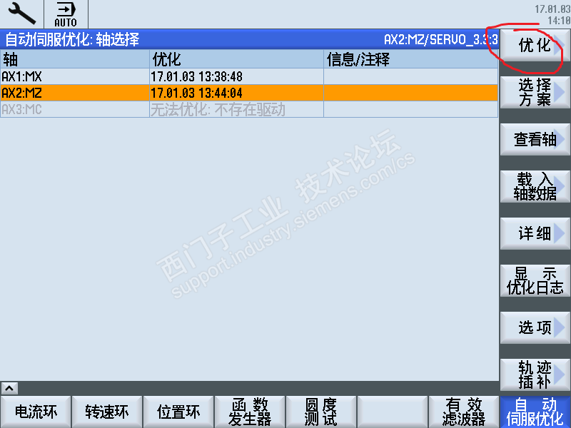

准备条件:操作方式JOG方式,轴位于安全位置(比如行程的中心),且伺服电机可以安全旋转4周。
一 进入到轴自动优化界面(调试-优化测试)

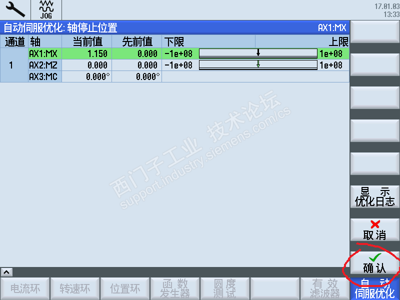

二 选择需要优化的轴,开始优化
三 确定开始优化

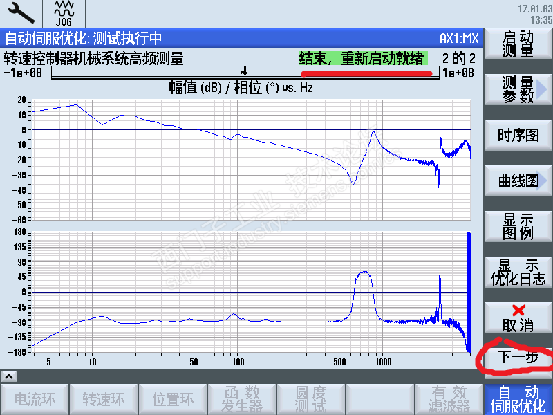

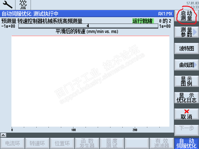

四 待就绪后选择启动测量

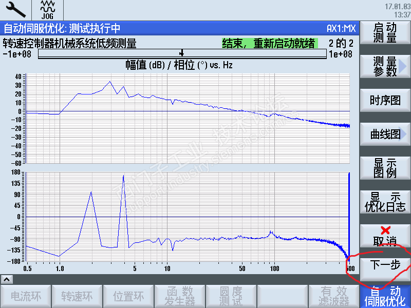

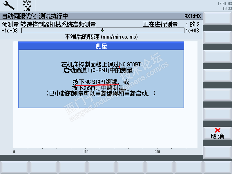

五 通过机床面板上的 循环启动 按钮进行继续,整个过程会出现数次确认的情况

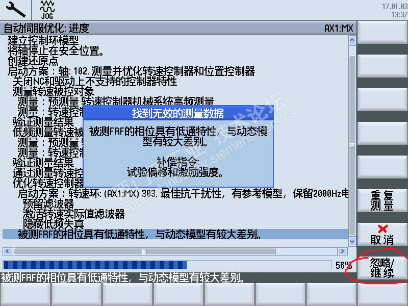

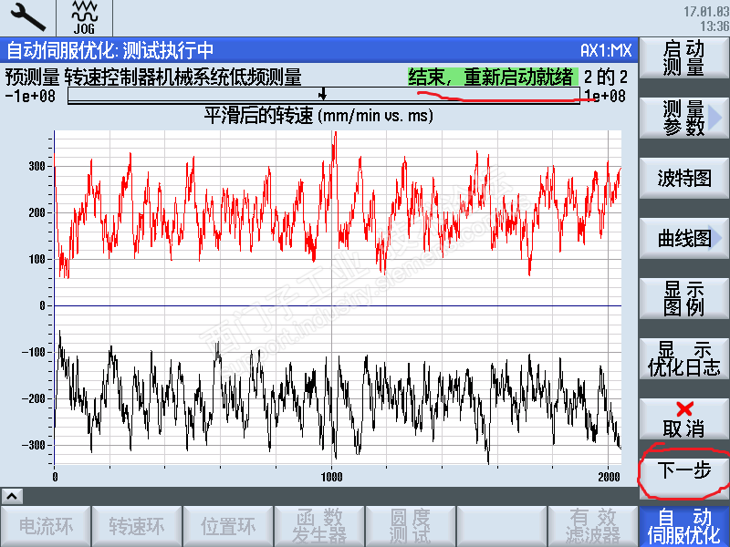

六 有”下一步“出现时说明当前测试环节结束,如果再按 启动测试为重新测试当前环节。按下一步继续
PS:出现这一步的时候选择忽略,具体原因我也不清楚

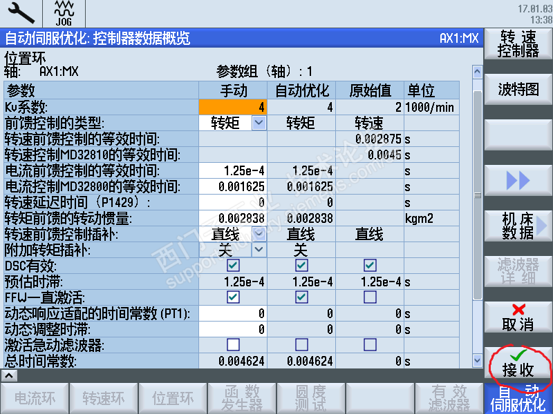

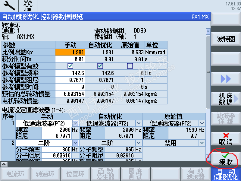

七 测试完成优化数据出现,老手可以手动调整一下。我一般都不调整
九 按下机床面板 reset按钮激活数据

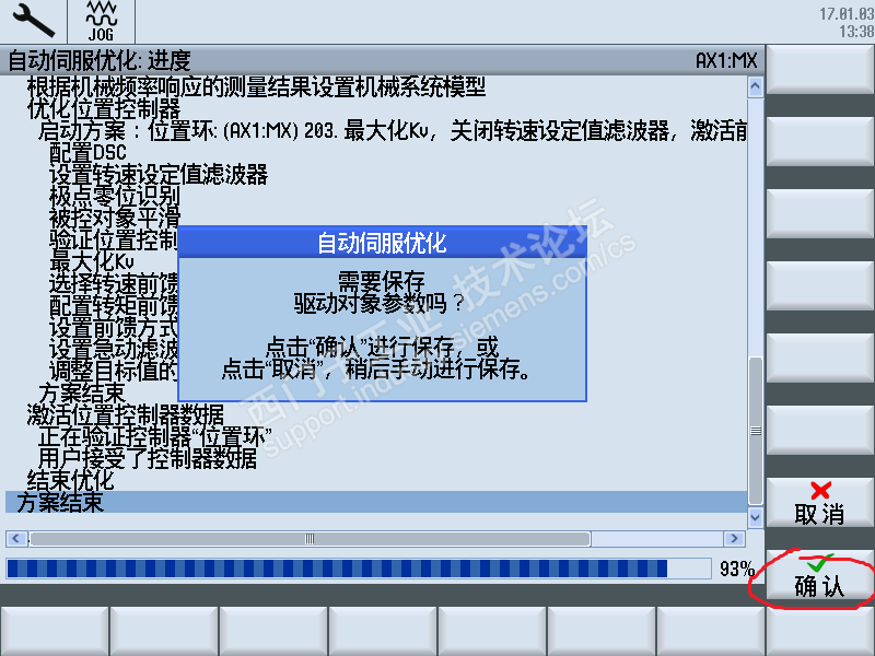

十保存设置
以上流程为最基础操作,详细的可以参考开机调试手册轴优化章节。
