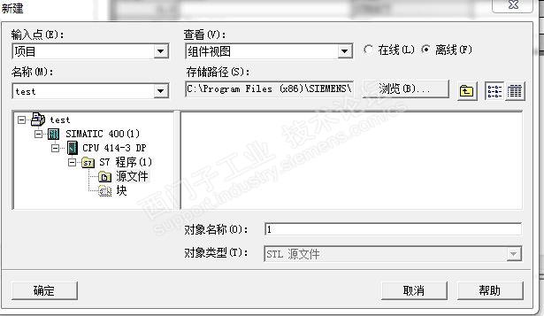

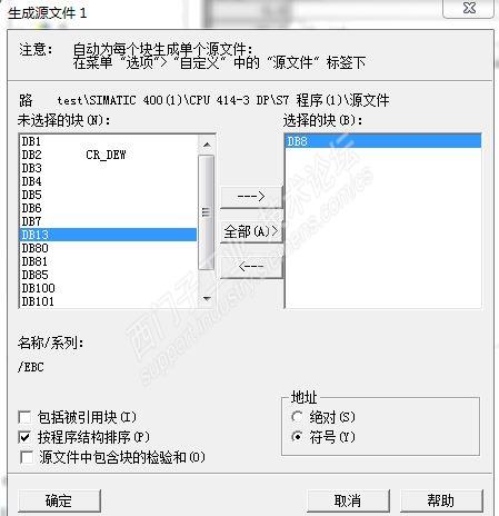

 1.(老手忽略这段)STL生成DB的模板,如果写不来STL的模板,可以如下
   新建任意一个DB块,
然后在  文件--> 生成源文件  或者“Ctrl+T”快捷键 保存成STL源文件
选择要生成STL的DB块

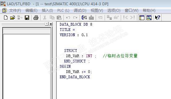

好了源文件就有了,这个该简单吧新手可以这样搞,老手忽略。注意源程序中有一个BEGIN赋值的段,这个可以删除,用我下面的写法就可以赋值了。

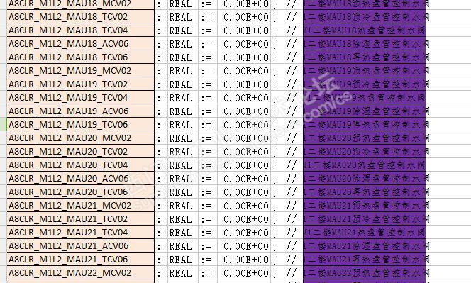

然后制作对应的数据如
直接复制EXCEL到STL即可(坑爹的手册是要转换的)

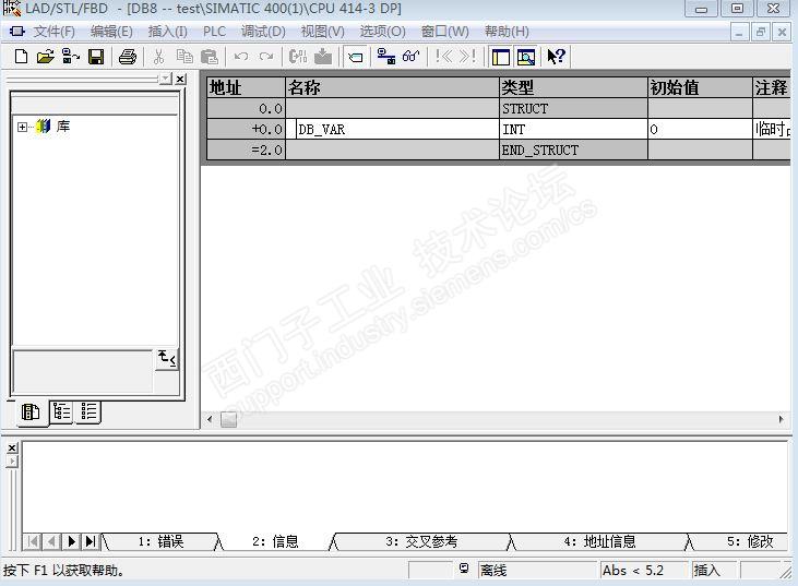

直接编译即可。
2.稍微进步一点的 直接在EXCEL中弄(有颜色都没有关系,做好EXCLE颜色备注多方便啊)
然后复制粘贴到STL中编译即可

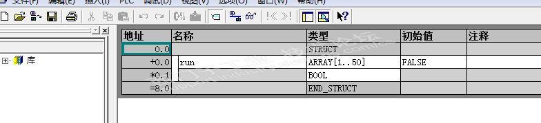

2.有些数据没有必要一个去对应数据则可以使用数组
若是结构体也可以用数组的结构体
开放你的思维吧。。利用好这些对编程速度有很大的提高。
利用数组结构体比如设计很多台一样的启停按钮又不想去建立多个变量导入的情况非常省时间哦。
