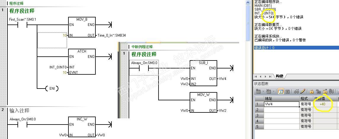

比较一。
测试10毫秒定时中断之间会有几个扫描周期。
3U的
smart的
