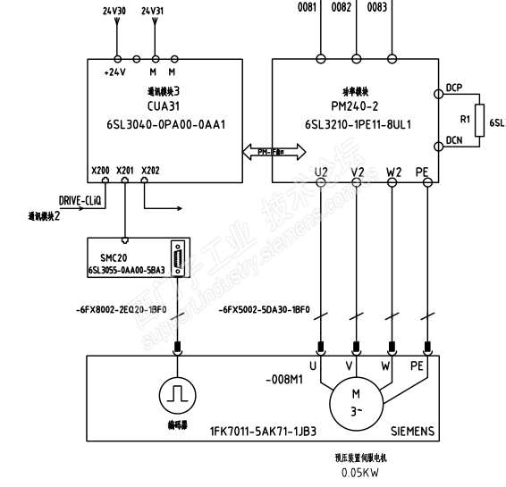

楼主    2017-01-07 08:51:18
主题:请教下 这几个模块是不是S120系列的
我在官网上下载的S120手册 怎么查不到这几个模块呢  谁能告诉下这是哪个系列的模块  最好能给下手册链接 谢谢了

PM240-2属于G120系列的功率模块,不属于S120
S120的控制单元CU320或者CU320-2 借助CUA31或CUA32 来控制PM340 PM240-2,
CUA32 集成了TTL/.HTL 编码器接口
本身PM340的控制单元是CU310 CU310-2   PM240-2的控制单元为CU2X0 或者-2
只有订货号为6SL3040-0PA00-0AA1 且硬件版本为D或更高的CUA31支持PM240-2
只有订货号为6SL3040-0PA01-0AA0 且硬件版本为C或更高的CUA32支持PM240-2
老版本的CUA31和CUA32不支持PM240-2
这样的组合就是整个系统有高端有低端,通过CUA31实现全部集成在CU320里面。
G系列的控制单元没有DRIVE-CLIQ借口,这个CUA31相当于S120书本性电机模块的ABO
或者装机装柜的CIB/CIM接口板,,,,
关于S120的其他手册在sinamics版区置顶的帖子里有,可以下载。。。
