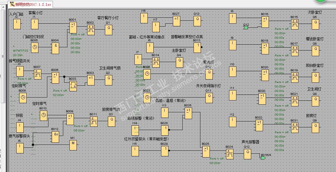

用LOGO做家里的照明控制,用轻点开关的触点控制。实现同一灯可以在多地控制,比如晚上从卫生间出来不用关灯直接在床头关,比如出门时在门边再关闭厨房或者房间的灯。现在想用一个输入点来做成类似酒店客房的“总关”功能,比如在每个卧室的床头设置总关。但是总关之后仍然能在各个部位开相应的灯具,而不有在总关位置再复位。

本人专职是建筑安装工程(给排水,电气,新风,地暖,空调,智能化,可视对讲,安全防范等)负责技术和造价的,所以自己家就顺便在装修时把管线都做起了,有的功能还要不断后加,升级(比如买个多路无线遥控板,电路板继电器输出接到LOGO的I点就增加了遥控,买个点动远程继电器模块/手机APP/WIFI控制模块就可以变成手机控制家里的电器),入户门外装了个可视对讲的摄像头,访客按一下呼叫门铃就联动LOGO打开摄像头电源延时5分钟关电,这样可以延长摄像头的使用寿命和省电,家里热水系统管网长,原来在网上买的成品热水循环控制,结果没用几个月控制板就坏了,现在也改在LOGO一起控制了,打开热水龙头几秒再关闭等1分钟再开,龙头就直接出热水不会放掉很多冷水丢掉了……反正能想到的用处都用上了

家里的控制箱图片。因为LOGO用的是0BA5没有联网功能,所以另外加了一个WIFI控制继电器板,可以在智能手机上下一个APP(易微联)实现手机控制同时也实现433M无线控制,将模块的输出继电器接到LOGO的对应输入点就可以了。
