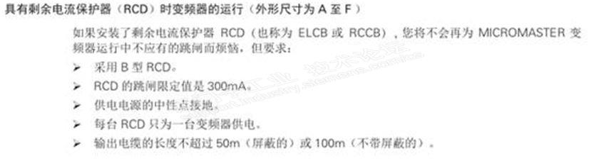

有小伙伴可能要说,我不听!我不管!我就要加!那么要加也不是不可以的。下面就看看我们西家变频器对于选择剩余电流保护装置的要求:
这里我们拿西家变频器MM440举例,如下图所示:
 以下变频器:
? SINAMICS G110 1ph 230V
? SINAMICS V20 1ph 230V
? MICROMASTER 420 1ph230V
? MICROMASTER 420 1/3ph230V
? MICROMASTER 440 1ph230V
? MICROMASTER 440 1/3ph230V
如果变频器联接到中性点接地的星形供电网络中的单相电源,可以和A型RCD匹配使用
如果变频器联接到中性点接地的3相400V的星形供电网络的L1和N(对变频器230V供电),则允许使用A型RCD。
如果变频器联接到3相230V的供电网络的L1和L2(对变频器230V供电),则必须使用B型RCD。
敲黑板记笔记时间:
a) 相关变频器的操作手册和样本建议RCD的额定剩余电流为30mA或300mA。这并不意味着会在30mA或300mA跳闸!对于30mA的RCD,其与变频器配合使用时,通常跳闸电流值都会明显偏低,比如为15mA或20mA。
总的对地漏电流取决于多个因素,比如电机电缆的类型、构造和长度,变频器脉冲频率,变频器输出频率,以及变频器控制柜的走线和布局等。
特别指出,在小尺寸变频器(比如外形尺寸FS A)上,可以使用30mA的RCD代替300mA的,但是这不能保证其可以正常工作。
b) 通常,如果RCD太小,当变频器起动时就非常容易引起跳闸。
c) 特别是对于带滤波器的驱动器(不论230V或400V),建议使用延时RCD,以避免误跳闸。
