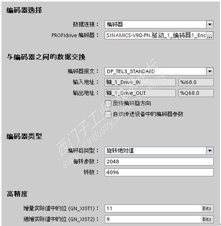

自从SINAMICS V90的PROFINET版本出现以后,这款产品迅速火爆全国。当然,使用的人多了,遇到的问题自然也多了,西家工程师在解答V90的问题时发现,很多人在使用PROFINET版本的V90使用工艺对象的方式进行位置控制时,配绝对值编码器遇到了不少的问题,经过西家工程师们细心整理,供给大家作为参考(超级干货,开袋即食哟!)
 一、工艺对象(TO)组态绝对值编码器
在热线问题中,很多客户都不清楚通过工艺对象的方式如何对V90的绝对值编码器进行组态,相关的参数如何修改。下图是已经组态好的绝对值编码器的参数设置,大家按照下图1设置即可。
二、绝对值编码器的校准(复位)
有客户问小编:“我是通过工艺对象的方式控制V90PN,但是我的绝对值编码器无法复位,V90PN的ABS功能怎么找不到啊?还有你们的调试软件中的绝对值编码器复位怎么也是灰的?”这里大家走进了一个误区,因为通过工艺对象的方式所使用的V90的控制模式是速度模式,是没有激活位置控制器的,所以驱动端的绝对值编码器校准是不起作用的。如果想给绝对值编码器进行校准,那么需要在PLC侧去执行,这里要用到的就是MC_HOME块了。重点来了!!!如果客户用的是1200的PLC,在4.1及以前的版本是没有给绝对值编码器复位的模式的,所以需要更新到固件版本为4.2才可以对绝对值编码器进行校准。 想更多的了解1200或1500通过工艺对象的方式控制V90PN的童鞋请点开下方链接,里面是工程师们制作的详细文档哟!~
