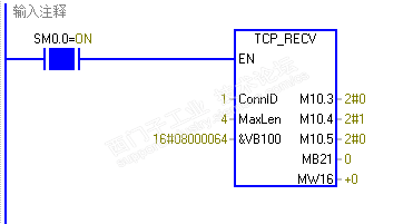

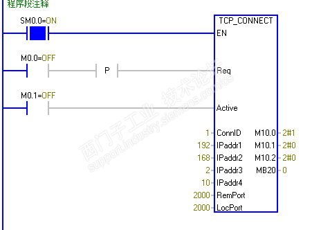

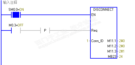

1建立连接,其中Active作为被动连接,置为0;IP地址为连接伙伴的地址;两端的端口为2000.
2读取

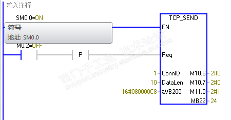

3发送
4断开连接

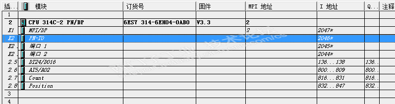

1在STEP7中建立好站点,地址为smartV2.2中建立连接程序块中的192.168.2.10

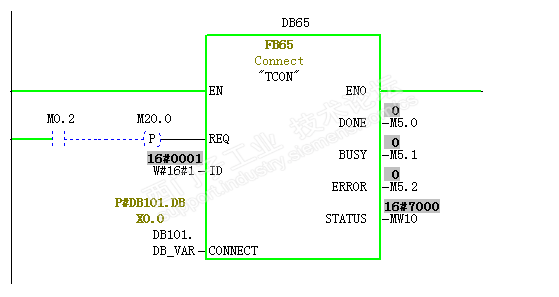

2.创建程序块

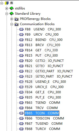

首先需要在例程中将FC97、UDT65拷贝至项目中,而其余的FB63,64,65,66这四个功能块可以在Standard Library -> Communication Blocks里得到。
sample_o.zip
在程序中生成一个DB块,块号不限(本例为DB101),在块中建立变量DB_VAR,类型为UDT65。
创建好的程序块如下所示:
3.编写程序

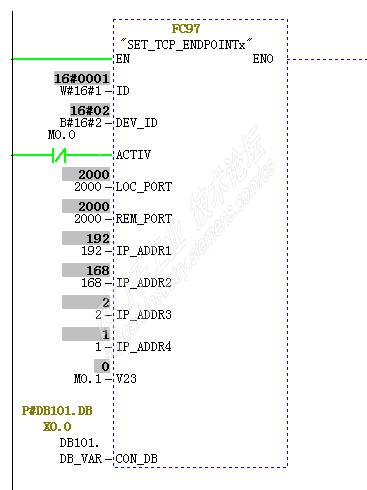

首先调用FC97,
DEV_ID
DEV_ID = B#16#1 用于本PLC型号(注意不是通信对方)为 IM151-8 PN/DP CPU
DEV_ID = B#16#2 用于本PLC型号(注意不是通信对方)为 CPU31x-2PN/DP或IM154-8 CPU
DEV_ID = B#16#3 用于本PLC型号(注意不是通信对方)为 CPU319-3PN/DP
DEV_ID = B#16#5用于本PLC型号(注意不是通信对方)为 CPU41x-3PN/DP
ACTIVE: 主动连接,置为1
LOC_PORT: CPU本地的TCP端口
REM_PORT: 通信伙伴的TCP远程端口
IP_ADDR1 ... IP_ADDR4: 通信伙伴的IP地址
V23:本机是否是CPU31x-2PN/DP FIRMWARE 版本为2.3或以下版本
CON_DB:用UDT65生成的变量
 建立连接,调用FB65,“ID”为FC97连接ID,“CONNECT”参数填写用UDT65生成的变量。

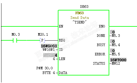

 调用发送和接受程序,其中数据大小与smartV2.2中设置一致

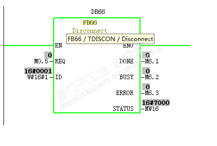

 断开连接,调用FB66

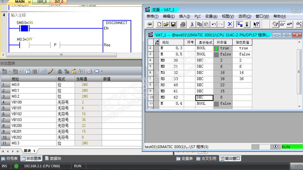

三.进行通讯测试,在STEP7创建一个变量表,在smartV2.2中创建一个状态图表,可以看出发送、接受数据正常。
至此,通过集成PN口的300CPU与SMART v2.2的TCP通信完成。
